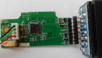

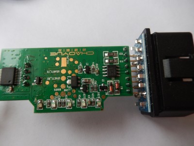

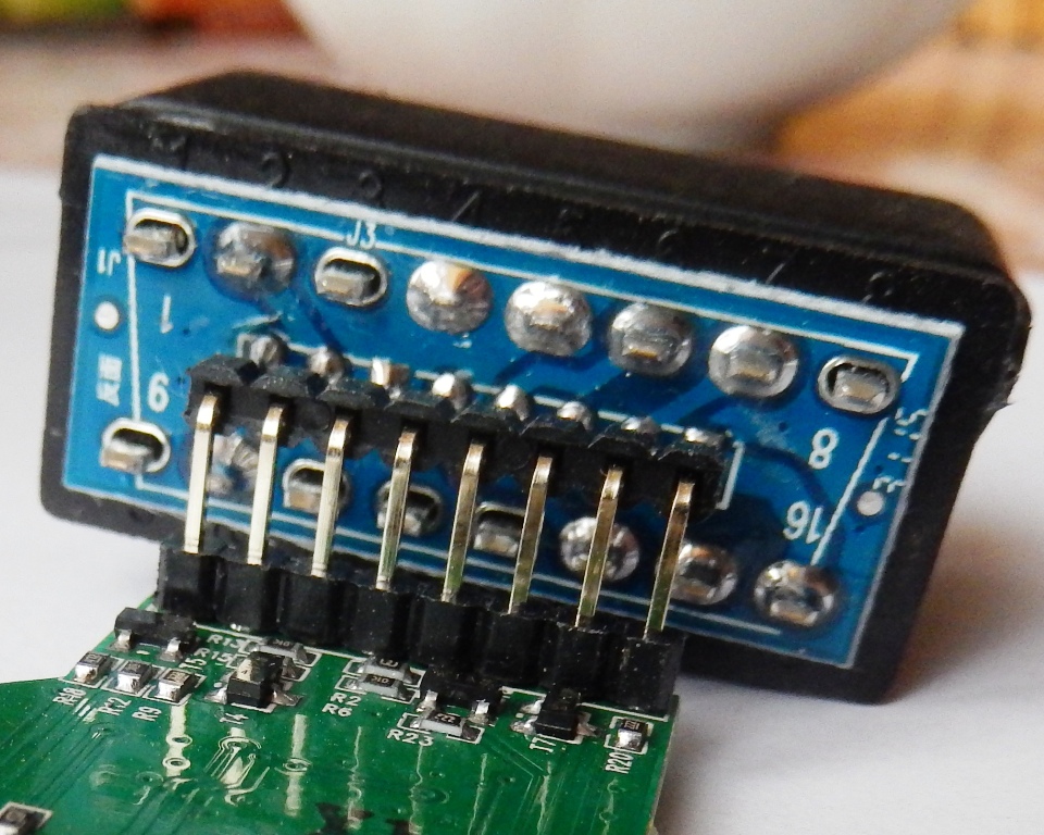

Ну вот, наконец-то руки дошли до адаптера. Кто в курсе, какой резистор выпаивать?
И еще. Увидел, что не пропаяны ноги под номерами 1,3,8,9,11,12,13. Это так и должно быть???
1,9,12 вроде используются...

Сообщение Skif 12 янв 2016, 12:48
Alex-Sk1982, резистор выпаивают для согласования скорости передачи, но в новых адаптерах этого косяка уже вроде нет.
Для простого чтения ошибок и снятия параметров на Punto 188 ноги под номерами 1,3,8,9,11,12,13 не нужны.
Нужны KL-line (7,15, хотя можно и без 15) и CAN-шина (6,14), а также питание 16 и земля 4,5.
На Punto 188 1 и 3 используется для подключения к АБС и подушкам, но лично мне к АБС (Bosch 5.3) подключиться не удалось, а к подушкам не пробовал.
