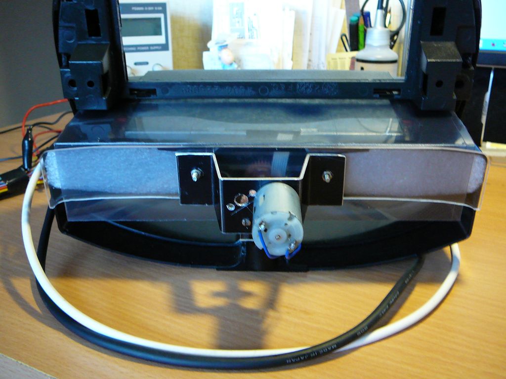

Вот тогда мне и пришла в голову мысль убирать навигатор под магнитолу!
Отказываться от использования штатной магнитолы мне очень не хотелось, и сначала была идея сделать попроще и вытаскивать навигатор рукой за петельку. По задумке он бы вставал перед решеткой вентиляции и примерно наполовину перекрывал бы нижний гриль.
Но мы живем в век тотальной автоматизации и микропроцессорной техники! Я решил, что такое колхозное решение позорно даже в пятнадцатилетней машине. Надо выдвигать мотором, а управлять с помощью процессора. Как я ни напрягался, я не смог придумать красивого решения, чтобы сохранить штатную магнитолу и пожертвовал ей во славу технического прогресса.
Для себя я сразу определил, что буду делать так, чтобы потом, в случае чего, можно было вернуть всё штатное оборудование на место. Поэтому купил здесь на форуме на барахолке корпус вентиляции, лицевую панель и рамку магнитолы и не стал пилить свои.
После тщательных измерений я определил, что больше, чем 6" навигатор в вентиляцию не запихнешь. Однако, и этого вполне достаточно.
Для опытов, я купил несколько неисправных навигаторов по 500 руб., починил их и стал пристраивать.
Из того, что я приобрел, наиболее удачно по габаритам и техническим возможностям подошел Ritmix RGP-665 (платформа 912С, 800х480, с блютузом и видеовходом).
Я думаю, вас уже утомило вступление, поэтому не буду мучить вас рассказами как рождались те или иные технические решения. Рождались они обычно на ходу поэтому, то что на фотках, может отличаться от того, что в конечном итоге установлено в изделие, но принцип сохранен.
Если кому-то будут интересны подробности, пожалуйста, спрашивайте.
Всё сделано дома на столе без применения каких бы то ни было уникальных станков и приспособлений, ну, кроме, пожалуй, бормашины.
