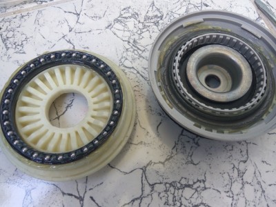

Я не помню какие я ставил,но там смазка уже была,много,синяя.

А ничего страшного что я верхнюю резиновую часть снял,а обратно как была,плотно уже не ставится,так и ставить из 2 х частей?

Две части между собой люфтят.Смазка не помешает.

Понятно,ну разберу думаю пойму что к чему

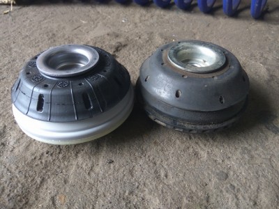

Для потомков,пробег 160280,левая опора поменяна еще в самом начале пробега,правая родная.На 150000км были обильно смазаны и вот спустя 10 тыщ слабый треск в левой,очень хорошо чуйствуется,когда машина висит на подъемнике,немного подвигав колесо ощущается треск на (новой) пружине,принято решение менять обе.Изначально заказан артикул Ina 713 0082 00 за 596 руб. Не покупать!!! Приедет сам подшипник без верхнего резинового демпфера.Перезаказал Lemforder 33735 01 2680 за пару

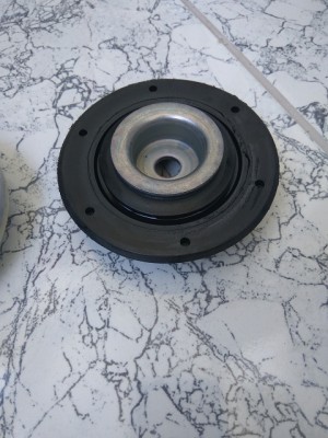

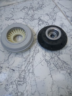

Сверху снимается резиновый демпфер
Так он выглядит снизу
Смазка не богата,прозрачный "вазелин". Сдобрил хорошей смазкой.
По верхней части есть небольшие расхождения,железка чуть выше демпфера,сама форма немного не совсем круглая.
Покрутил в руках старые опоры,люфты серьезные,как вертикальные,так и продольные,дорожки выдавлены шариками,смазка на месте.Новые опоры встали хорошо,передок чуть-чуть поднялся.
Такой вот сам по себе разноцветный. На самой детальке каких-то надписей нет. Похоже лемфордер просто пакует что-то.
