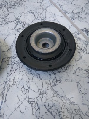

- Сверху снимается резиновый демпфер
- Так он выглядит снизу

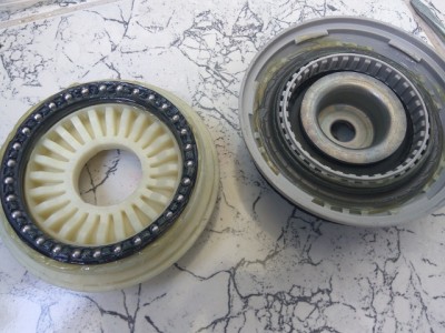

- Смазка не богата,прозрачный "вазелин". Сдобрил хорошей смазкой.
- По верхней части есть небольшие расхождения,железка чуть выше демпфера,сама форма немного не совсем круглая.

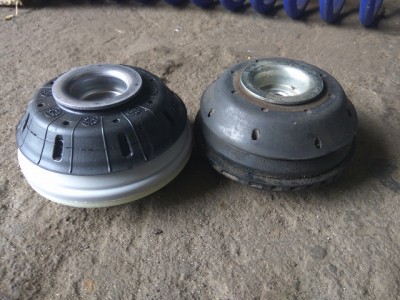

Покрутил в руках старые опоры,люфты серьезные,как вертикальные,так и продольные,дорожки выдавлены шариками,смазка на месте.Новые опоры встали хорошо,передок чуть-чуть поднялся.
