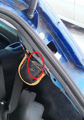

Учитывая многие факторы,требуется запитать диодный моргающий допстоп,который будет находится(крепится) на уровне нижней кромки бампера,постоянно работать не будет,только в плохие погодные условия,вкл/выкл с кнопки (с индикатором работы в виде диода) в салоне.Ну и вопрос в названии,так чтобы не тянуть два раза провод от фонарей и без ошибок в компе.

самое простое это найти провод от фонарей, я когда делал парктроник, там брал плюс

44. писал(а):Ну и вопрос в названии,так чтобы не тянуть два раза провод от фонарей и без ошибок в компе.
Пожалуй да,самое простое забрать с фонаря.
Ж/з провод это плюс,черный (красная метка) это масса
Ну и с салона соответственно можно подцепиться,сняв обшивку.

Витёк,а как ты провод за борт выводил?Там вроде за бампером решетки болтающиеся есть?

Там под бампром есть резиновая заглушка с проводами, по центру прям

А с салона получается под черным пластиком порога гобажнека?

У меня фотка есть, снаружи. А изнутри под пластиком, ты правильно сказал
