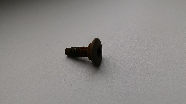

ПТФ крепится на трех точках,две нижние и верхняя,из 6 болтов у меня открутился только один,замачивания WD-шкой,простукивания не помогли.Только сверлить,требуется заряженный шуруповерт,забегая вперед скажу нужно купить новое сверло на 10 или 11/12/13 в зависимости,какое максимально влезет в ваш прибор. С ямы неудобно ибо ПТФ располагаются прямо по каллее,в идеале подъемник,в полный рост оочень удобно.Я домкартил каждое колесо и лёжа сверлил,благо погода была теплой,подышал воздухом,попел песни,поматерился.Правая пошла очень туго,сверла были разные,только не на 10мм :D За час высверлил таки 2 болта,третий вышел сам. Для правой купил новое сверло,10.2 мм :? 30 минут (на все+ вытащить домкрат) неспешной аккуратной работы и ПТФ у меня в руках.

Болты,которые предстояло высверлить,длина 20мм,диаметры: шляпка 15мм,то,что между шляпкой и резьбой,основание 10мм,резьба 6мм.
Остаток врага в нижних опорах
Враг в верхней опоре,остаток болта во втулке примерно 12мм
