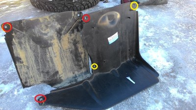

Поменял обнову.Новый артикул снизу поменьше,внизу креплений(дырок) к пластиковой защите нет,пришлось саморезом притянуть. Вообще гениальность итальянских инженеров заставляет задуматься. Снизу красный кружок это крепление совместно с защитой к бамперу. Красные кружки это потайной саморез в лонжерон,чертовски неудобно откручивать,сверху точно под прямым углом не попасть,снизу,вроде все видно,но опять угол,да и неудобно. Выход,откручивается/ослабляется локер( внизу на углу бампера и по центру к крылу),затем локер притапливается (нужно придавить/прогнуть) аккуратно к фаре и открывается шляпка самореза под прямым углом.
- Фото немного искажает,сверху размер одинаков.
