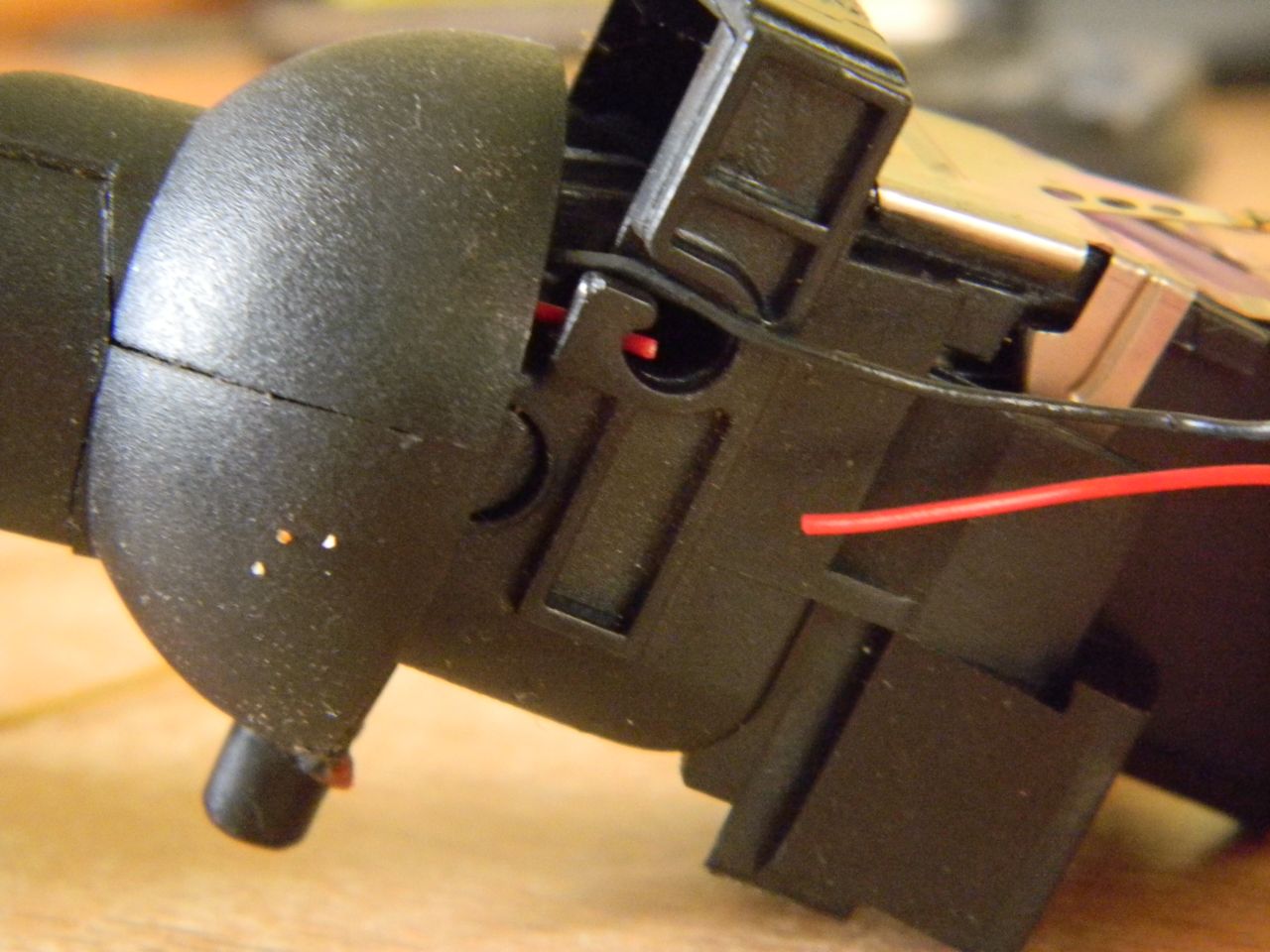

Монтажный блок посмотрел. там все девственно чисто. Сегодня добавился еще один глюк. Замкнули звуковой сигнал.... полез разбирать руль.
При повороте ключа в MAN сразу же ближний так и горит. Потом можно включить габариты. В общем хуже и хуже пациенту.

В общем разбор руля и осмотр стрекозы ни чего не выявил. Разобрать очень легко.
Проводки идущие в лапку перекл. целые, нарушения изоляции нет. Дорожки почистил.
До руля идет коса проводов и делится на несколько ответвлений.
Одна группа идет сверху на переключатели , другая снизу на улитку и еще две до замка.
:?: Куда ведет этот пучок? в моторный отсек до монтажного блока предохранителей? Если везде все гуд, тогда обрыв или замыкание где-то искать? ( раз свистопляска со светом и еще гудком началась, дальше что))))
Методом исключения получается что так.... или....?

Вчера, после активной езды по городу, обнаружил что не выключаются габаритные огни и ближний/дальний свет фар, диагностика показала обрыв цепи подрулевого переключателя. Почитал эту тему и устранил неисправность, ОГРОМНОЕ СПАСИБО ВСЕМ НЕ БЕЗУЧАСТНЫМ! :good:
