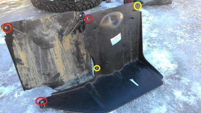

Поменял обнову.Новый артикул снизу поменьше,внизу креплений(дырок) к пластиковой защите нет,пришлось саморезом притянуть. Вообще гениальность итальянских инженеров заставляет задуматься. Снизу красный кружок это крепление совместно с защитой к бамперу. Красные кружки это потайной саморез в лонжерон,чертовски неудобно откручивать,сверху точно под прямым углом не попасть,снизу,вроде все видно,но опять угол,да и неудобно. Выход,откручивается/ослабляется локер( внизу на углу бампера и по центру к крылу),затем локер притапливается (нужно придавить/прогнуть) аккуратно к фаре и открывается шляпка самореза под прямым углом.
Фото немного искажает,сверху размер одинаков.

44. писал(а):Господа,кто менял правый щиток (тот что со стороны ГРМ),какой он был,просто вертикальная перегородка или как на схеме №1 ? :o
Приехал щиток,как на схеме,но у меня на машине это просто вертикальная перегородка по типу,как с левой стороны.Вопрос,как это чудо ложится на родной пластиковый кожух(пыльник)
У меня как раз как на рисунке №1 с такой передним носиком фиксируется на бампере и защищает весь ГРМ... Со стороны водителя у меня просто вертикальная пластина... стоило что то около 600р POLCAR - производитель. для ДВС 350А1000 1.4л
