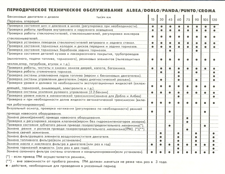

Добрый день всем. Приближается 90000 пробега. Из всех указанных в карте работ не сделаны только следующие:
1. Проверка системы улавливания паров (что это,как проверять?)
2. Проверка системы управления двигателем.
3. Проверка системы усиления рулевого управления.
4. Проверка и регулировка зазоров клапанов.
Насколько это критично?

Сообщение 44. 24 апр 2014, 21:02
Нифига на эти темы не парюсь,все тянет,ничего не стучит,не гремит.ТТТ. Как говорят: "...не суй руки в работающий механизм"

Сообщение Thorens 24 апр 2014, 21:25
Ясно,значит поменяю свечи, воздушный фильтр и фильтр салона и продолжу эксплуатацию)
