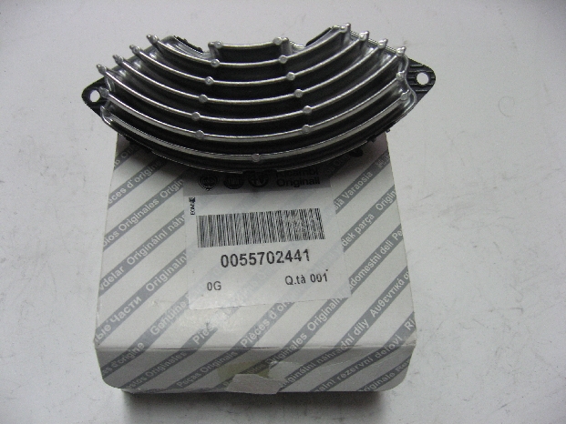

wind писал(а):Посмотри разьем на резисторе возможно сгорели контакты а может просто привышен ток потребления и отрубаемая по нагрузке если машина с климатом
Pechelish писал(а):Я предполагаю это, только не знаю где находится резистор. Знаю что они у климата и кондея разные совсем.
Thorens писал(а):резистор на климате находится на самом корпусе вентилятора. Снимайте вентилятор,он довольно просто снимается. Надо снять бардачок сначала. Вот так выглядит резистор на климате.
