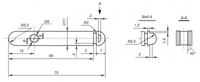

Шток на робота(здесь ему самое место), спасибо SergZX.

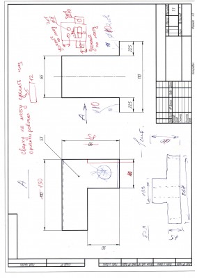

эскиз скобы крепления подлокотнка

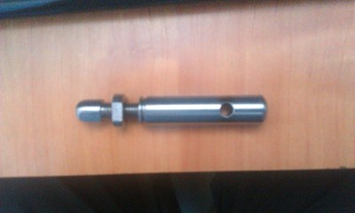

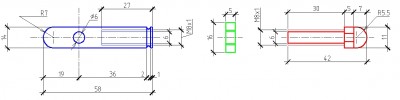

Чертеж и фото регулируемого штока сцепления на робот Fiat GP
