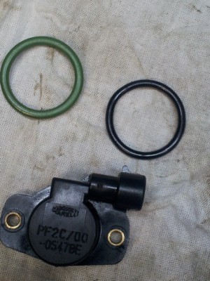

И вот с наступлением марта попросил местных "сервисменов" загнать авто на яму и посмотреть. После осмотра выяснилось, что масло выдавило через один из датчиков. Подозреваю, что это датчик переключения передач (см фото).
Почитав о подобных проблемах, первое что приходит в голову это замена манжет.
Хотелось бы услышать ваши предположения, а также варианты решения данной проблемы. Был бы признателен, если уточните что это за датчик, его номер и необходимость замены при попадании в него масла.
