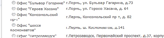

Заходишь сюда: http://www.exist.ru/ Регишься,выбираешь офис:
Знающие люди,имея под рукой eper (или на сайте екзиста каталог) заказывают прямо из дома,я так вообще по аське скидываю вин номер,рисунок,если надо и заказываю,даже предоплату не плачу. Тебе лучше ездить в офис и заказывать у менегера.На будущее,ремни у ГП саморегулируются,там такие ролики имеются...... натяжные называются. Если ремень провис,то менять сразу и вместе с натяжным роликом.Кстате,когда менялся комплект ГРМ (ролик+ремень)? Пошукай...ибо черевато.
