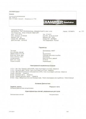

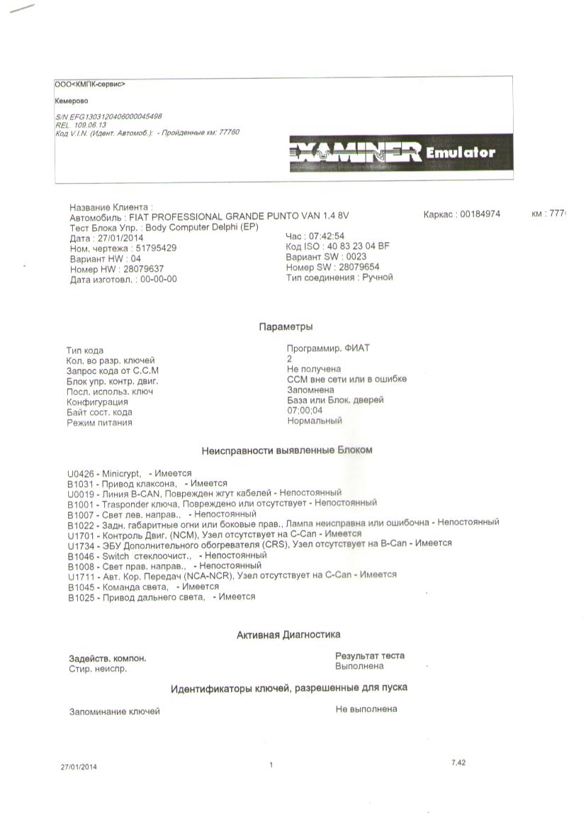

Был сегодня у этих умельцов. Посчитали запчасти.....190 т.р. у если прям всё-всё новое менять. Т.е. бодик, блок управления КПП, блок управления впрыском, ЭУР. Вот как-то так. Зато дали распечатку из экзаминера. Сейчас валятся ошибки: U0426; B1031; U0019; B1001; B1007; B1022; U1701; U1734; B1046; B1008; U1711; B1045; B1025 - могу приложить сканы распечаток. Конечно мне слабо верится, что из-за датчика вдруг сдохла вся электроника. Но наверно бодик действительно того, труп. Может кто подскажет где новый (или б\у) взять?!

распечатка с расшифровкой ошибок? ... если да о в студию...

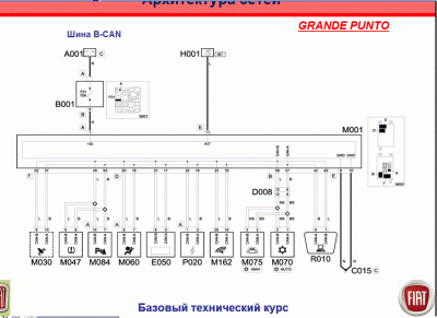

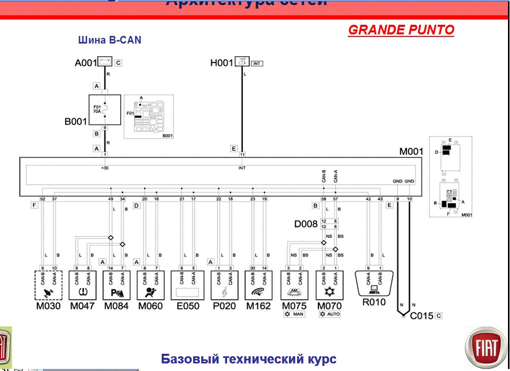

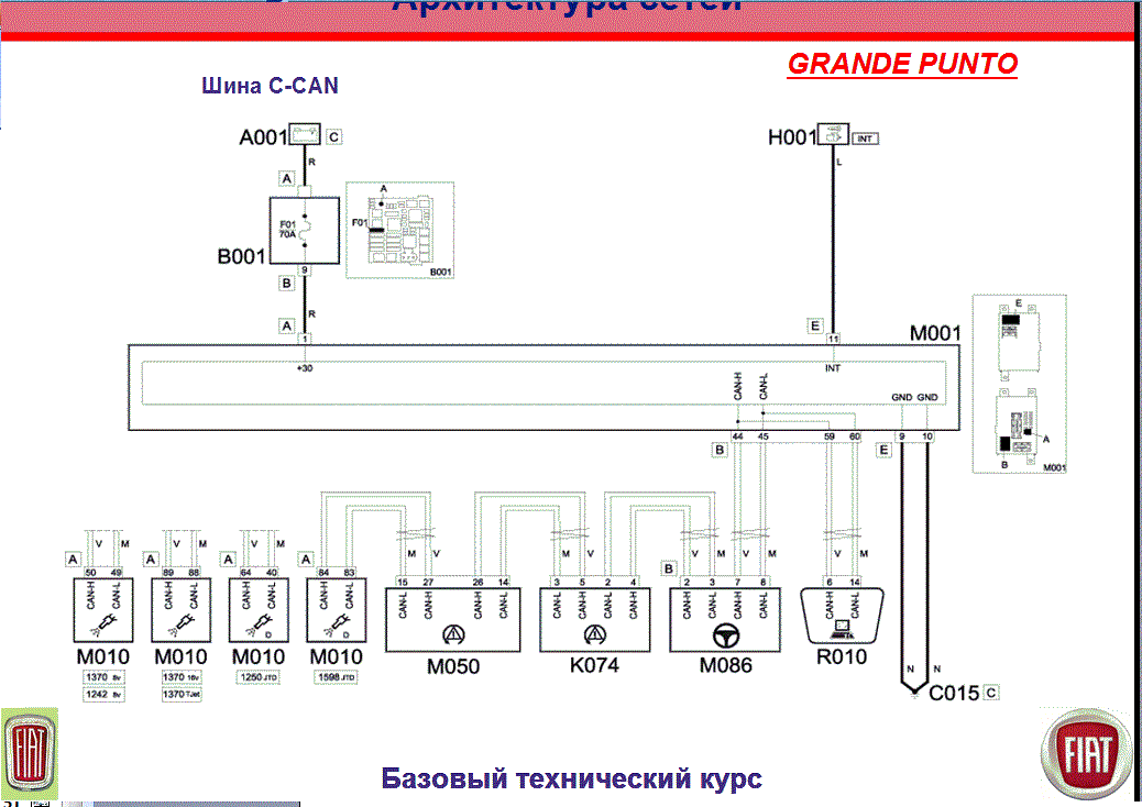

а вообщее вот что скажу ... контроллер впрыска , блок управления РКПП , АБС и усилитель руля ... висят на одной кан-шине причем эта кан-шина последовательная .... тоесть если рвется шина в начале ... то все последующие блоки будут недоступны ....
не исключаю что усилитель руля в самом начале этой цепочки либо замыкает шину ....отсюдо се последующие блоки недоступны .... бодик является мостом двух кан сетей .... так что если и начнать зказывать электронику ...то с усилителя . возможно им и закончится

Завтра дам сканы. Вообе ЭУР сам по себе работал. Со старым датчиком когда заводил машину он какое-то время дёргал руль (видимо полудохлый датчик сводил с ума весь усилитель) и только потом отрубался. И так было постоянно.

Сообщение wind 29 янв 2014, 21:57

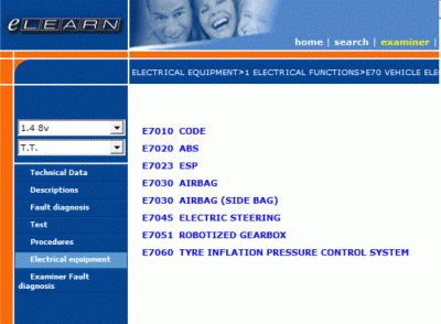

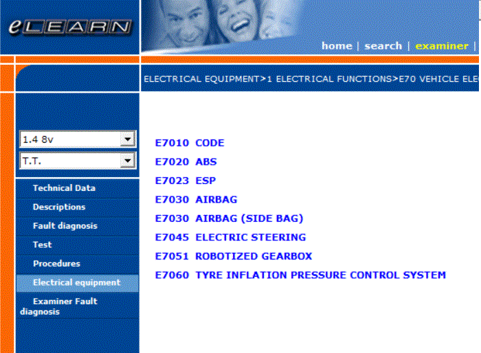

вот откапал пару скинов из курса обучения .. а если еще в англиском елерне открыть схемы ГП E7010-E7050 то наверника можно разобраться и с номерами проводов кан сети ... что куда идет .... в русской версии к сожалению картинок у меня не отобразились

Сканы...

Сообщение wind 31 янв 2014, 19:59
что подсказать ... попробуйте скомутировать кан шину в обход усилителя руля а его отключить ... чесно говоря сам никогда так не делал .. но чем черт не шутит ... также проверяйте все ли разьемы одеты на бодик и другие блоки ... может чтото не застегнули после снятии усилителя руля
ну можно еще изучить этот обучающий курс http://yadi.sk/d/tq5l7KzxH5wJM и прозванивать кан сеть как там предложенно...
