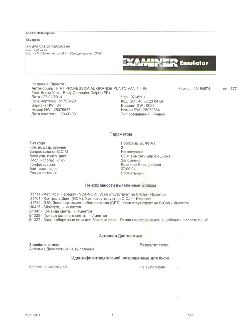

LIMPkii BIZKvITik писал(а):Был сегодня у этих умельцов. Посчитали запчасти.....190 т.р. у если прям всё-всё новое менять. Т.е. бодик, блок управления КПП, блок управления впрыском, ЭУР. Вот как-то так. Зато дали распечатку из экзаминера. Сейчас валятся ошибки: U0426; B1031; U0019; B1001; B1007; B1022; U1701; U1734; B1046; B1008; U1711; B1045; B1025 - могу приложить сканы распечаток. Конечно мне слабо верится, что из-за датчика вдруг сдохла вся электроника. Но наверно бодик действительно того, труп. Может кто подскажет где новый (или б\у) взять?!Орфография 3 класс.44.

Завтра дам сканы. Вообе ЭУР сам по себе работал. Со старым датчиком когда заводил машину он какое-то время дёргал руль (видимо полудохлый датчик сводил с ума весь усилитель) и только потом отрубался. И так было постоянно.wind писал(а):
распечатка с расшифровкой ошибок? ... если да о в студию...
а вообщее вот что скажу ... контроллер впрыска , блок управления РКПП , АБС и усилитель руля ... висят на одной кан-шине причем эта кан-шина последовательная .... тоесть если рвется шина в начале ... то все последующие блоки будут недоступны ....
не исключаю что усилитель руля в самом начале этой цепочки либо замыкает шину ....отсюдо се последующие блоки недоступны .... бодик является мостом двух кан сетей .... так что если и начнать зказывать электронику ...то с усилителя . возможно им и закончится
