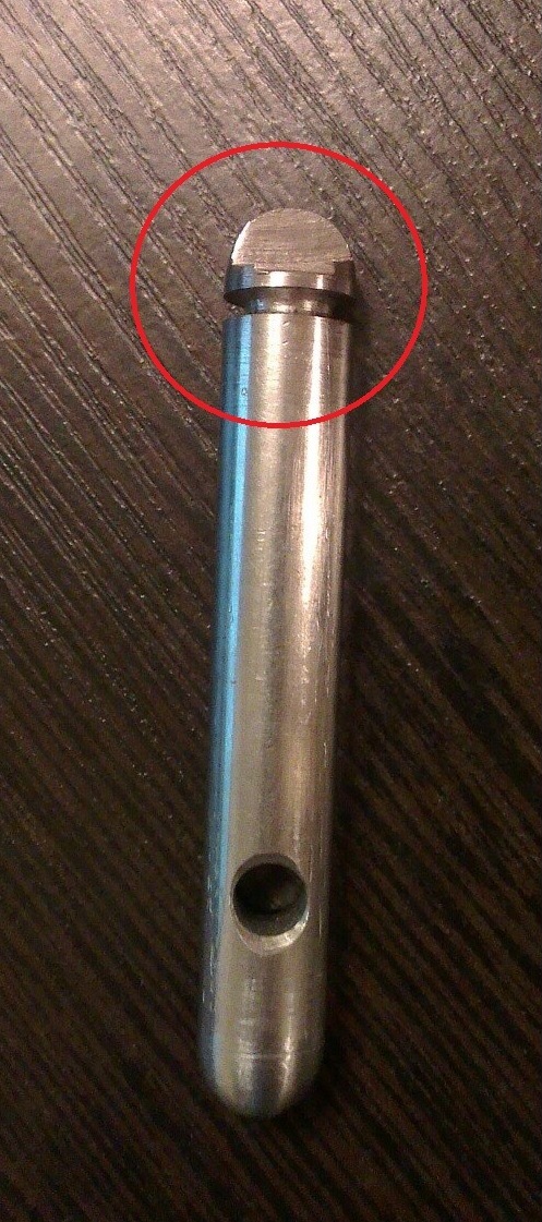

лишняя канавка на противоположно краю
Форумчане здравствуйте. Знакомый токарь выточил 2 штока, по размера все идеально, но есть недочеты, они представлены на фото. Вопрос на счет верхнего фото, повлияет ли эта канавка на работу штока?? Выточил из клапанов от какого-то трактора)))Сказал не стираемый металл.
Сильно сточена головка

Сообщение materillo 17 янв 2014, 17:37
penfeellove, канавка я так понимаю нужна для того что бы было за что зацепиться при установке и снятие... Ну я ее для этого во всяком случае использую)))

Сообщение vermin 17 янв 2014, 17:41
Токарь чертеж то видел, который тут выкладывали? Такое ощущение, что детали изготовления обсуждались за рюмкой "чая" :D
Если, все размеры соблюдены, то по идее нижняя канавка никак не помешает(имхо). А вот второе фото, не очень понятно, как изменился профиль головки штока после стачивания, если головка стала с заостренными гранями, а ей шток упирается в лапку вилки сцепления, то я думаю он начнет точить "лапку", а с учетом того, что некоторые советовали вообще капать туда(в место соприкосновения штока и лапки) чутка масла, чтобы процесс стирания головки штока максимально замедлить, то острые грани там только во зло! :)

Сообщение penfeellove 17 янв 2014, 18:06
да на нижнем фото он на немного перебрал)))) чертеж давал, дедуля по запарке увлекся))) спасибо за ответ!

Сообщение wind 17 янв 2014, 20:45
лучше враг хорошего ... а хорошее это вообще без проточек ... просто закруглил и просверлил .... без всяких проточек

Сообщение penfeellove 18 янв 2014, 21:01
wind писал(а):лучше враг хорошего ... а хорошее это вообще без проточек ... просто закруглил и просверлил .... без всяких проточек
Хорошо))) буду знать. Токарь еще должен регулируемый сделать, с контр гайкой на 8(подпиленной) , посмотрим что получится, итог скину в тему...
