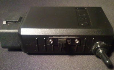

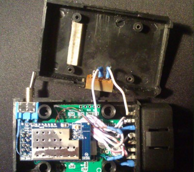

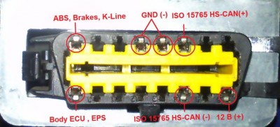

mobilesTo писал(а): На данный момент, после дороботки wi-fi адаптера (перекинуты контакты 6/1, 9/14 и убран резистор R04 / наминалом 121 Ом (ножки 7/6))

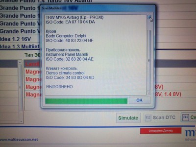

evgen58rus писал(а):Попробуйте эту программу,ее функционал ограничен 20 минутами работы.
wind писал(а):а если не перемыкать .. а поставить переключатель ? просто вы пермкнули две шины одновременно ... с разными напряжениями и скоростями обмена
wind писал(а):mobilesTo, кстати в вашем рисунке с пинами ошибка ... на ГП неиспользуется к-лайн 1 и 9 пин это вторая кан-шина с обменом данных на низкой скорости
