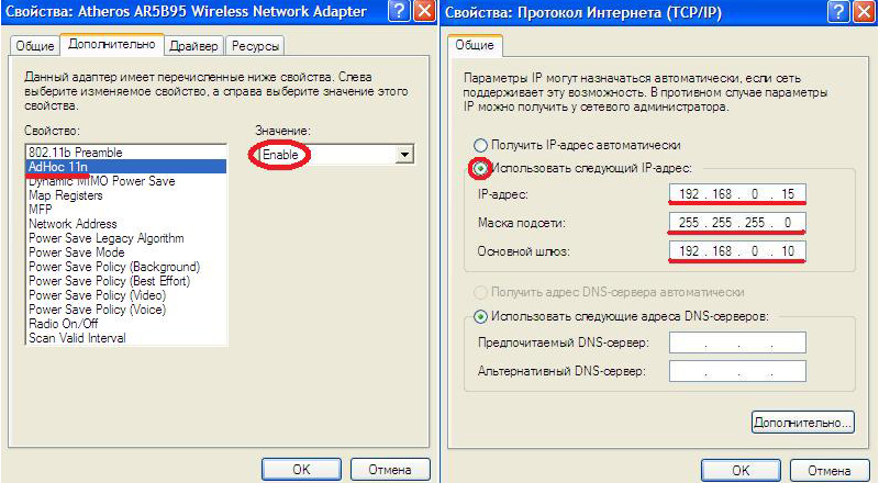

Всем ещё раз привет, вообщем всем спасибо разобрался полностью. Заморочки с wi-fi адаптером связанны больше с настройкой соединения ad-hoc, на устройствах с ОС Android оно не поддерживается (можно конечно хакнуть/рутнуть-плюнуть/дунуть и т.д.), с iOS вроде порядок с этим делом, но достоверно сказать не могу ибо OC моего девайса выше версии 5.1.1 не обновить а для работы, к примеру, dashcommand нужна 6-ка и выше (остальной софт чаще либо непонятнозачтоплатный либо не удобоваримый). С виндоус тоже не всё так просто, на 7-ке к сетке поключается но режим ad-hoc в свойствах беспроводного адаптера отсутствует. Вчера взял ноут с XP-юшей и всё прошло как "по маслу" т.е. нормально сработали и мультик и альфа.
p.s. Кетайский девайс хоть и с трудом, но доработан/обработан напильником (тумблер на месте, деффекты сборки устранены). Если кому-то из форумчан-свердловчан понадобится диагностика, пишите в аську (629687З56).
В свойствах (TCP/IP) сет. подкл. (wi-fi) необходимо прописать статические адреса а в дополнительных свойствах беспроводного адаптера активировать режим ad-hoc
