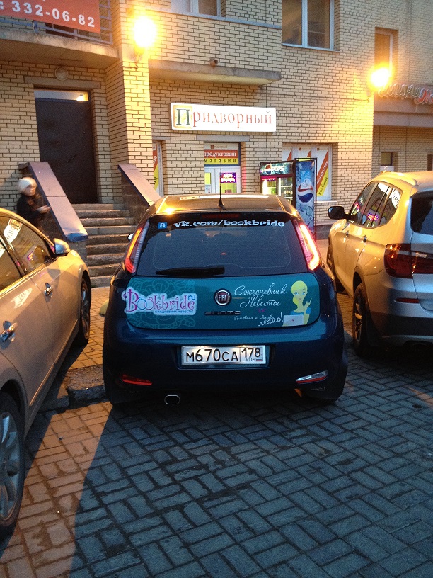

Собственно вырисовалась проблемка. Пожалуй единственная за 1.5 года.
Суть в том, что один задний фонарь горит в пол накала, именно LED полоска. Только сея напасть имеет плавающий характер, поездил около недельки так, записался к дилеру, утром выхожу- ГОРИТ зараза, как положенно!
Через пару дней снова! Опять записываюсь и .... смотрю за день до визита на дилера- работает! Ну думаю исцелился! Хрен там, через несколько дней снова- теперь уже не отменял запись, поехал в Аврору(СПБ), с неработающей(ура!!! :dance: ) даже не глушил тачку, пока оформляли, снова заработал! ребята с сервиса мурыжили его(и меня) часа 4, все контакты посмотрели, все прочистили, снова установили- работает. Затем, меня осенило, что есть какая-никая фотка того, как оно не работает, мастер Сергей, посмотрел, покумекал,как сделать так, что бы спровацировать подобную работу(для меня это до сих пор загадка), отфоткали и отправили на Крайслер претензию.
Есть среди нас ещё такие же???

Собственно забыл отписаться. Съездил тогда на дилера, эта сцука как раз заработала перед дилером, раз 50 вкл/выключал- работает и вс1. Всё равно сдал, объяснил всё, часа 4 мутили они что-то, удалось всё-таки им подгадать, попросили ещё фотку, если есть, говорят, что первый я у них такой на новом пунто с такой проблемкой. Крайслер одобрил, з/ч заказанны.

Ну вот сегодня съездил на дилера, поменяли фонарь в сборе, оказывается после меня ещё три обращения было, все с левой фарой, проблема с платой там какая-то. Если не по гарантии делать, то фонарь стоит 2300р, вполне по-Божески...
известно, что у одного из форумчан тоже самое приключилось.
