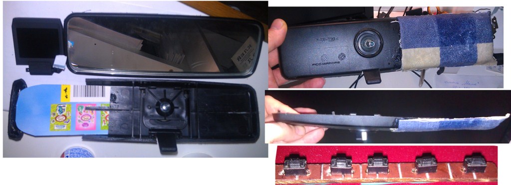

прикрепил сферу объектива на удлиненном корпусе
и тоже укрепил эпоксидкой
засунул туда все элементы ВР, скрепил части холодной сваркой
подкрасил черной краской
и получил
весом 316 грамм, на 110-150 больше чем просто зеркало, но крепление метал. штырь - выдержит.
теперь процеес инсатляции в Фунтика начался.
