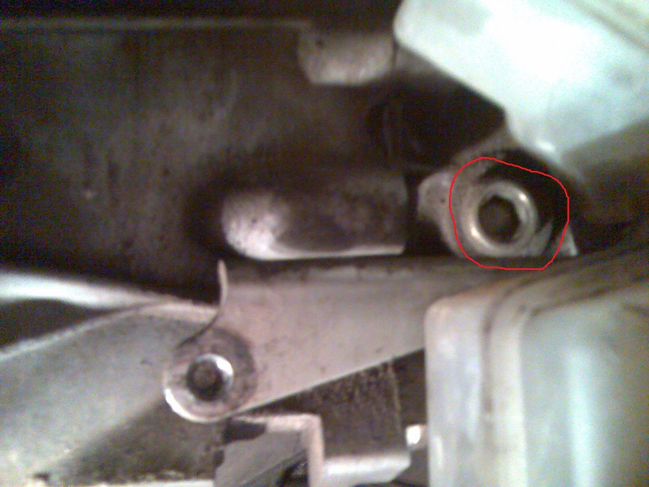

Сообщение Dmity-nd 17 авг 2019, 09:14
Пожалуйста, для "особо одаренных", загрузите фото где блин эта пробка.
я не нашел ее. только болты крепления и кучу трубок над коробкой из за которых едва ли удастся вообще до чего либо там добраться, по крайней мере сверху.
я правильно понял, что на картинке она отмечено куда заливать масло мкпп ?
https://yadi.sk/i/WR-3Iyu3HDIE3A
Фото не мое. Из интернета.
Dmity-nd
Зарегистрирован: 10 авг 2019, 22:45
Авто: Fiat Punto 1.4 2008 3d
Замена масла в МКПП.
Сообщение vermin 19 авг 2019, 20:43
Слив кпп. Пробка смотрит в сторону багажника.
слив кпп

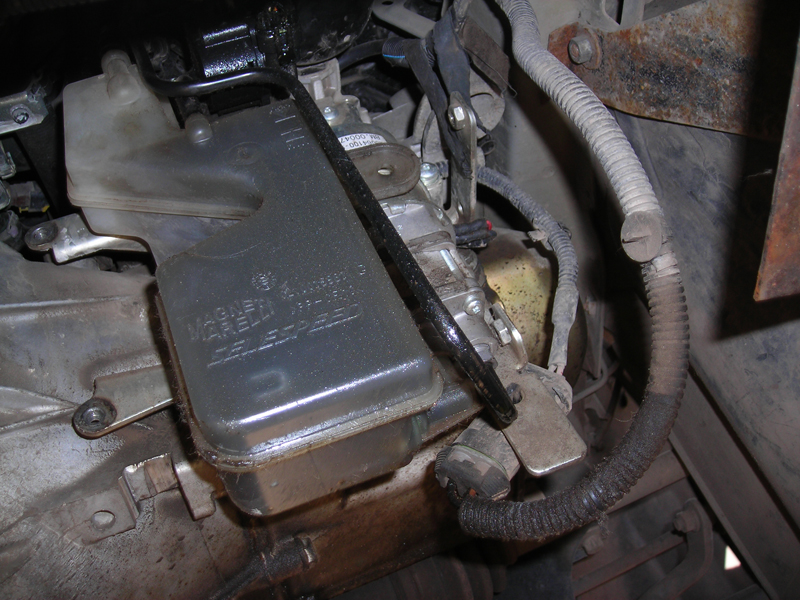

Сообщение vermin 19 авг 2019, 21:29
Так как механическая часть коробки у робота и механики одинаковая, то вот пару снимков расположения ЗАливной пробки. В общем, расположение ЗАливной пробки на Вашем фото примерно совпадает с фактическим расположением.
ЗАливная пробка
общий план коробки с бачком робота
