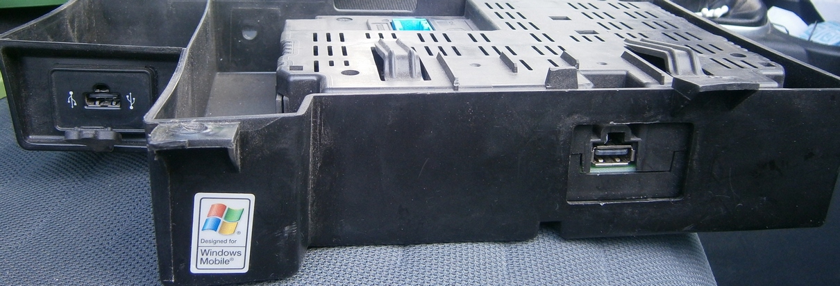

Во время замены салонного фильтра решил снять посмотреть блок USB, вот как выглядит
Вопрос, НУ Объясните кто нибудь как им пользоваться, для чего эта хрень тогда, если не работает, как надо.

А у вас, она не подключена к мафону?? там на магнитоле в блоке должен быть разъем под юсб

Landers писал(а):А у вас, она не подключена к мафону?? там на магнитоле в блоке должен быть разъем под юсб
Не понял ответа.
Этот блок подсоединен через вот этот разъем.
Правда куда уходит жгут не проверял.

хм, не видел никогда. это блок где размещается? в бардачке или ниже?? по идее от этого блока разъем должен идти к магнитоле. попробуйте магнитолу снять

Этот блок размещается в бордачке с верху, Вот он как выглядит.

Сообщение ILDUS 07 май 2013, 10:07
В выходные попробую снять могнитолу, и посмотреть куда идет жгут. В одно время я пытался подключать USB устройства, так машина в ответ, непонятным (по ходу итальянским) языком что-то проборматала и все.

Сообщение Landers 07 май 2013, 18:37
О) раз ответила, значит подключено)
попробуйте узнать, что говорит)

Сообщение ILDUS 30 май 2013, 17:59
Подключил наконец то USB.
Во первых флешка должна иметь формат FAT32. На ней должны быть только файлы мр3, ни каких папок и прочих файлов.
А вот расспознование его, я так и не понял как точно происходит, подключил и понажимал на руле сначала кнопку с лева (значок виндовса), а потом с права (кнопка переключения вроде SRC называется). Сначала машина ругалась на не понятном языке, а потом вдруг появилось на дисплее надпись Media pleer и заиграла музыка с флешки.
Но зараза есть нюансы, Во первых надписи файлов должны быть на кирилице, руский не распознает. Во вторых флешка работает только при включенной машине, когда выключаеш можно слушать другое, как только завел сразу переходит на флешку автоматически. И в третьих листать песни можно только с руля, причем почему-то только в разброс, по порядку так и не смог настроить. Надписи песен появляются на дисплее панели приборов, а на дисплее магнитолы все время горит надпись Media pleer, ну и звук при регурировке.

Сообщение ILDUS 03 июн 2013, 18:35
В общем полностью разобрался с флешкой. Все управление происходит непосредственно с рулевого колеса (что не очень удобно, иногда). Нажимаем кнопку меню и выбираем пункт Media pleer, и все, там дальше все понятно. Кстати можно и сортировать песни. Единственное в тегах песен должны быть надписи (только английский язык). кстати там же в меню, есть подпунк телефона, и еще два каких-то пункта, теперь буду разбираться с ними.
