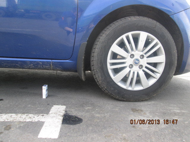

Высота пачки сигарет 90 мм,размер резины указан ниже:
44. писал(а):185/65/15 вот лекарство....в разумных рамках
lexatver заморочился ты не подетски :D

Сообщение lexatver 02 июн 2013, 18:38
У меня зимняя резина 185\65\15. Зимой все соседи на иномарках (Ниссан Тиида, Ниссан Альмера, Дэу Нексия, Форд Фокус) нормально едут по колее ничего не задевая защитой! Я же чертил брюхом! Кому как конечно, но меня это жуть как раздражает :evil:
Заняло все 1 день! Даже сам не ожидал :)

Сообщение lexatver 02 июн 2013, 18:42
а от таких манипуляций подвески кердык не придет? шрусам например...
С шрусами все будет в порядке! Я боялся только за то, что не хватит хода штока амортизатора, но его хватает

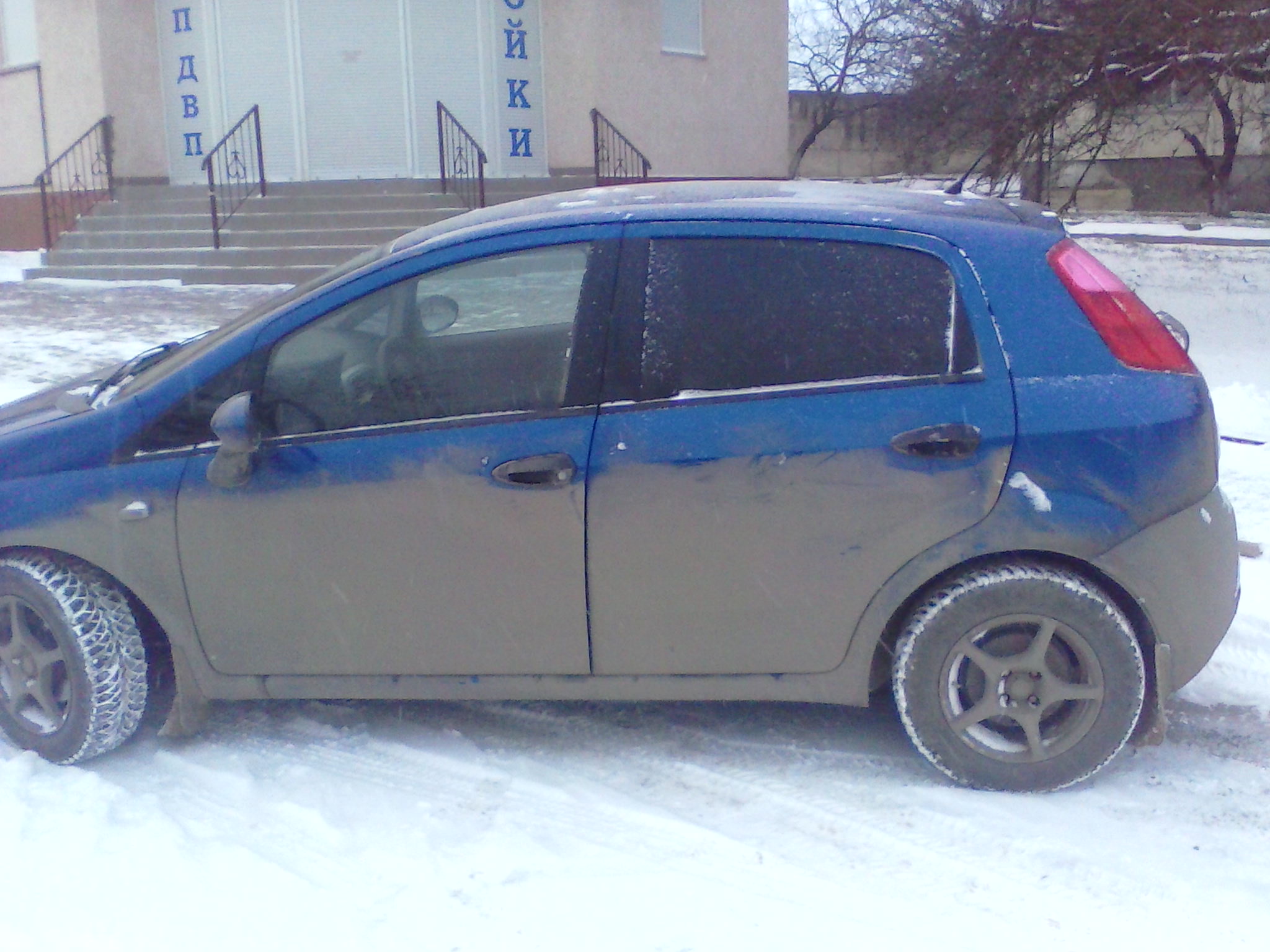

Сообщение sergeevm 17 фев 2015, 09:52
На r14 и не опустился практически
Вот мой GP На 14 дисках
