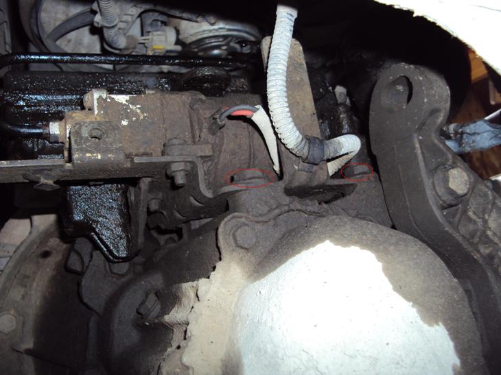

И так, разбираем, всё как по Елерну, - АКБ, площадка, колесо.
Вот фото болтов которые нужно открутить (обведены красным):
Фото болтов
Снимать кронштейн коробки и откручивать подушку я не стал, тупо точнее не смог, без ямы вообще не сподручно.
Чтобы снять гидроблок с коробки у меня был один трабл, нужно было вытащить шток сцепления из флажка, вот тут как раз я понял зачем нужно опускать двигатель с коробкой, как раз кронштейн вытащить шток и не дает. В зажал шток плоскогубцами, одновременно вдавливая его второй рукой тащил гидроблок вверх, ура получилось! Вытащить робот дальше уже не сложно, опрокидываешь бочком книзу и достаёшь из арки левого колеса.

Как ты его снизу через арку колесную достал?!! он скотина тяжелый и там вроде места совсем мало, чтоб через колесо вытаскивать))) Шток не стал менять что ли или износа не было?
vermin
Сообщения: 1107
Замена манжет. Отчёт
Сообщение AC_ 20 май 2013, 18:45
vermin писал(а):Как ты его снизу через арку колесную достал?!! он скотина тяжелый и там вроде места совсем мало, чтоб через колесо вытаскивать))) Шток не стал менять что ли или износа не было?
Когда колесо поддомкрачиваешь места получается придостаточно) Шток померил , длина была 74 мм , т.е. 1 мм за 62 тыс. пробега, решил ничего с ним не делать.
