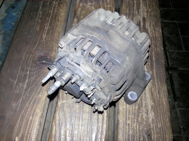

+1 :D трещина на 5-м году жизни Пунта. Купил за 6400 Магнетти 105А (0633 77007 010) Снимали и ставили 5 весёлых часов :evil: . Мастер в хачик сервисе попался из бывших сотрудников Автомира и работал с Фиатами- но это не помешало сорвать 2 нижних болта крепления гены) которые сделаны из непонятного говнометалла и на резьбе плюс к этому закисли. Скидывал он компрессор (кста на шлангах он висит потом и дает спокойно открутить верхний болт гены) потом снимал кронштейн крепления к блоку- пары компрессор кондея+гена.После остатки резьбы от болтов грели и выкручивали и ставил всё обратно :dance: . В общем на старом генераторе трещина на корпусе на задней стенке-как итог замыкание обмотки-жужжал и вонял паленым.
Картинки работы см. ниже 8-)
Кстати почитывая темы про генератор, помнится кто-то из наших искал диодный мост--- если актуально еще, могу отдать (+есть щеточный узел+ротор с живым подшипником+задняя крышка силуминовая и пластиковый кожух)

и еще фоточки)

Кстати отдам тоже гену под разбор за недорого так же треснул все рабочее даже зарядку давал поменял сразу как начал значок мигать. Фотки на предыдущей странице...
