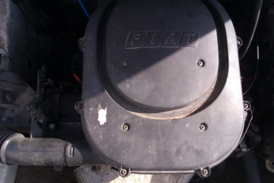

Доброго времени суток, такая проблема. Появилась ошибка Р0201 почитал расшифровку "Обрыв цепи форсунки № 1".
Но я когда менял воздушный фильтр, там банка чёрная в ней фильтр и форсунка. Вот с тех пор я думал что это моновпрыск, а ошибка говорит, что на первом цилиндре есть ещё какая-то форсунка.
Плз, объясните (только как иди..ту) где мне найти эту форсунку, точнее провода к к ней ?

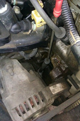

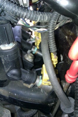

Сообщение nikoand 08 апр 2013, 16:09
Вот фото двигателя с разных сторон

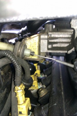

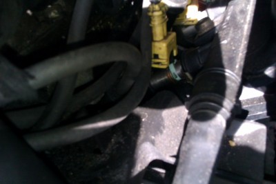

Сообщение nikoand 08 апр 2013, 16:10
Вот ещё фото с разных сторон

Сообщение wind 08 апр 2013, 16:13
ну видите на фото желтые разьемы они надеты на форсунки ... и у вас их не меньше 4 ... видно даже по фото
так что у вас не моно впрыск а обычный распределенный и первую форсунку считать со стороны ремня грм
