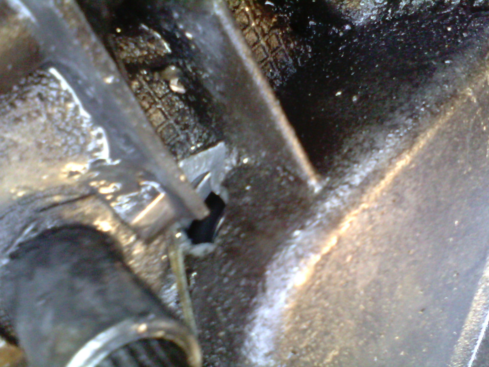

Сообщение Дмитрий 60 02 май 2013, 14:29
В общем дошли сень руки до моего фунта, а то за месяц пылью покрылся. Снял коробас а там вот такая беда, расстроившись поехал домой))) Есть небольшая выработка Корзины сцепления. Хочу поминять зразу комплект полностью. Какой лучше взять ?
