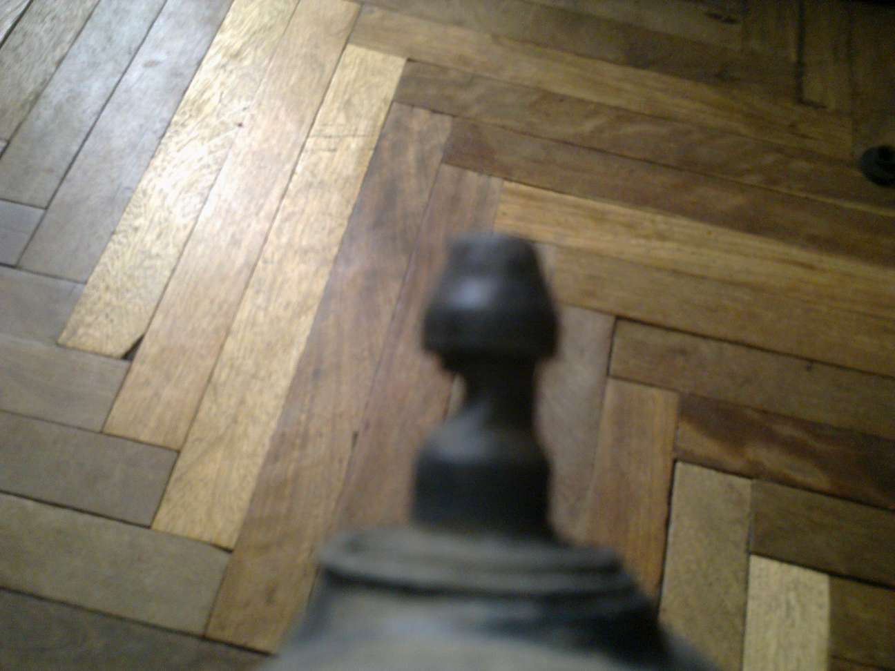

Сообщение Thorens 03 май 2013, 13:32
У меня вот так износилось. Пришлось мотать туда ленту.

Сообщение Max3d 03 май 2013, 16:27
Может и у меня подобная трабла? Мои Симптомы следующие (процитирую из другой темы):
довольно давняя проблема, которая никак не усугубилась и вообще - проявляет себя только в виде звука. На любой передаче, когда давишь на газ, в районе 3000-3100 оборотов начинается непонятный гул/скрежет. Местоположение определить очень сложно - то ли под капотом в районе двигателя ПОД ним, то ли под аккумом в районе колеса, то ли чёрт его знает где. Самое странное - после 3200-3300 оборотов он исчезает. Никаких изменений в поведении машины не замечено. Никто с такой бедой не сталкивался (м.б. где-то на сторонних форумах и по другим машинам что-то встречалось)?
Единственный момент - у меня наблюдается только в движении. Попробую, конечно, ещё раз равномерно погазовать на месте, но есть сомнения... Кстати, у меня на воздухане черти с сервиса обломали вот эту пимпочку, которая у Thorens на последнем фото изображена. Пришлось как у него на предпоследнем фото воспользоваться изолентой. При этом на низких обортах наблюдается некое странное журчание/колыхание - как раз как будто от пластикового кожуха. Например, когда какой-нибудь чудик решает внезапно сильнее притормозить на лежачем полицейском, а я на второй просто качусь - обороты падают где-то до 500-600, я поджимаю газ - и слышен этот журчащий "воздушный" звук. Где-то резонанс, м.б.... При поднятии оборотов до 800-1000 пропадает..
