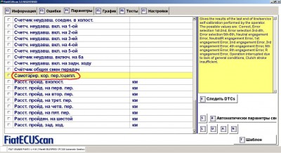

По свойству "Самотарир.кор.пер./сцепл." , типа при подключении FiatECUScan это свойтсво показывает, что сцепление не откалибровано.
Перед проведением калибровки это свойство у меня было в состоянии "Not Performed"(Не выполнялось). Далее, оставив его включенным дабы наблюдать состояние в процессе калибровки, перешел на вкладку "Настройки", выбрал пункт "Разрешение самотарир.сцепления", нажал "Выполнить" и завел мотор, когда написал, что выполнено успешно, вырубил зажигание на 10 сек. Затем заново подключился, свойство все так же в "Not Performed"(Не выполнялось). Повторил процедуру по рекомендациям еще 2 раза.
Затем запустил "Сервисная калибровка"(свойство в Параметрах "Самотарир.кор.пер./сцепл." включил), после того как процедура завершилась, сообщив, что не смог переключить на несуществующую 6-ую передачу, свойство "Самотарир.кор.пер./сцепл." на вкладке Параметры сменило свое состояние на "Correct".
Так что считаю, что процедура калибровки прошла успешно!

А что ты так уперся в этот параметр то? После калибровки улучшений не наступило чтоли? Может калибровка тут не причем, причина неполадок и глюков может быть механической! Кстати, в описании этого параметра написано что он отражает результат ПОСЛЕДНЕЙ ВЫПОЛНЕНОЙ калибровки, то есть я полагаю, что это состояние нигде в памяти авто не сохраняется, а отображается чисто в программе в активной сессии после проведения процедуры калибровки. То есть авто запоминает контрольные точки в милиметрах, а сам факт вычисления этих параметров - никчемная информация, если что, можно еще раз процедуру калибровки прогнать. Поэтому при переподключении сканера, естественно, что параметр состояния калибровки ничего показывать не будет!
