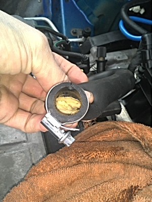

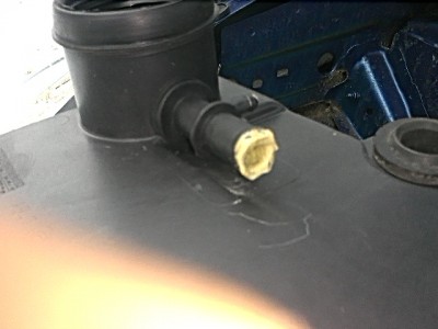

Дэнчик писал(а):А у меня вот тоже проблемка200 км назад все это прочищал и снова(((
44. писал(а):Да потому что масло всегда горячее и влага из нее улетучивается,а с забитого патрубка ей сложно удалится потому как у тебя там сталагниты всякие... Советую снять воздухан с патрубком,все промыть,продуть,заодно заслонку снаружи помой...
