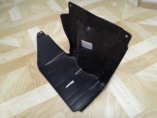

Родные щитки были сломаны вместе с защитой при езде по колее зимой. Цена новых пластмассок мне показалась высокой: 800 рублей за штуку. Решил искать альтернативное решение.
Материалом послужили алюминиевые панели от обшивки стоек старой промаппаратуры. Толщина листов 1.5 мм. Для работы потребуются слесарные ножницы или лобзик, тиски, киянка, дрель, ну и желание естессно.
Теперь погнали.
1. Лекалом стал частично уцелевший родной щиток.
2. Так стала выглядеть вырезанная заготовка.
В тисках по линии изгибаем сначала весь широкий участок, затем оставшийся крайний. Просверливаем 3 отверстия. Для правого щитка на фото гнём "от себя", левого - "на себя". Для крепления щитка к защите отверстия не указаны, их намечаем при примерке детали.
3. Итог получасовых слесарных работ.
Изображение[/url]
4. Снимаем колесо, ставим щиток, снизу крепим к стальной защите двумя саморезами.
Установлены год назад, следов коррозии алюминия от реагентов пока нет. Стальная защита получила дополнительное жёсткое крепление к кузову, поэтому меньше бубнит на ухабах.

Мда..золотые руки ничего не скажешь :so_happy: У меня по этому поводу на старом складе остался титановый листик троечка.Все думал защиту сделать и может на щитки осталось бы... А т.к. защита пластик,то придеца прилипать на 800 рупий... Все равно спасиб за инфу,полезная :drinks:

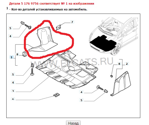

А номер этого пластикового щитка никто не подскажет? Со стороны водителя.

Посмотри в епере, раздел щитки.Я себе легким движением подломал и пришлось раскошелеться.

Блин,в экзисте уже 1000 рублей ((

А на схеме вверху щиток со стороны водителя или пассажира?
А,понял,лекало универсальное - только загибать в разные стороны надо.

такие же делал на работе месяца 3 назад.. только из оцинковки
только выгнул в центре всё же (как и на пластмассках), там выемка радиальная (или даже коническая), чтоб не шоркало при вывернутом колесе
правда снизу так и не закрепил до сих пор.. упёрлось в защиту, пока стоит ))

Thorens Бесплатный совет,обрати внимание на вывески "Прием лома",там как правило есть разные куски всякого металла,хорошо если получится купить по цене лома.Хотел в свое время тоже заморочится,но не хочу иметь инородное тело на машине
Отчёт. Творим новые щитки шасси.
Сообщение SergZX 30 окт 2012, 17:15
покрыл антигравийкой, покрасил чёрным (или сразу можно чёрной антигравийкой) и не отличишь это инородное тело от неинородного

Господа,кто менял правый щиток (тот что со стороны ГРМ),какой он был,просто вертикальная перегородка или как на схеме №1 ? :o
Приехал щиток,как на схеме,но у меня на машине это просто вертикальная перегородка по типу,как с левой стороны.Вопрос,как это чудо ложится на родной пластиковый кожух(пыльник)
