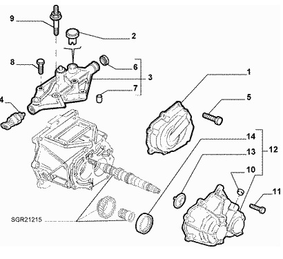

Сообщение vermin 06 авг 2012, 20:48
Это вот сюда монтировку вставлять:
Автомобиль должен быть с вывешенными колесами , то бишь на подьемнике висеть или можно на эстакаду закатить?
Если я правильно нашел операцию в Elern'e, то там сказано что надо "Зафиксировать группу стоек снаружи, чтобы отсоединить их от полуоси."
- это обязательно делать и что значит зафиксировать?
Еще бы артикул сальника знать. :)

Товарищи, я немного запутался...44-й, ты имеешь ввиду что сам переделывал после замены сальника штока или сальник трипоида криво поставили? Если не трудно, то можно подробно описать шаги и ткнуть в номер операции в Elern'e ?
2 Thorens :
У меня, судя по фото, потеет будь здоров, может на фото плохо видно, но на самом деле там свежие потеки масла. Даже ХЗ сколько так езжу, 01.12.2011 мне вроде как левый сальник выбора передач меняли...больше судя по всему никто не смотрел что там и как, я решил тогда что течь устранили(а защита до сих пор в масле, то ли в старом , то ли капает по тихоньку).
ЗЫ: Кстати в моем сообщении выше с картинкой из Elern'а это был вопрос, правильно ли я нашел этот трипоид?

Короче приехал я на диагностику рулевой,мастер говорит у тя сальник внутреннего шруса течет,показывает мокрый низ КПП,хотя защита сухая.Расстроился я,загнал на яму,промыл с фейри весь низ,оставил на ночь,прихожу на утро смотрю,все сухо,пригляделся по верху а там подтеки на верху,вообщем из-под крышки № 3 текло:
причем по шву,который к двиглу.Снял,заделал,сейчас сухо и комфортно
