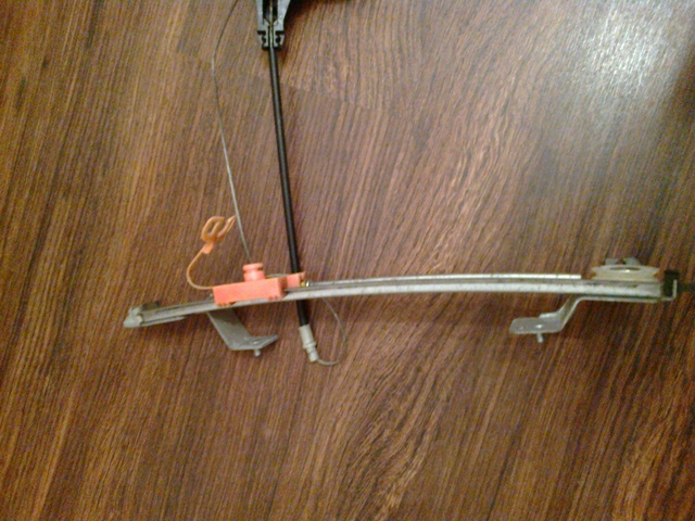

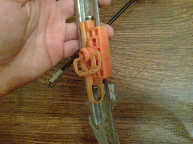

Сломался стеклоподъемник
Сообщение Driver GP 08 июн 2012, 11:04
вот собственно фоты :) бобина на переднем отличается т.к. там стоит мотор,а это фото заднего механического, но направляющая такая же

Сообщение kuninev 08 июн 2012, 12:26
Я так понял нужно эту пластмасску потянуть чуть вверх и потом от себя и она откроется?

Сообщение Driver GP 08 июн 2012, 13:13
kuninev писал(а):Я так понял нужно эту пластмасску потянуть чуть вверх и потом от себя и она откроется?
спасибо за дотошное объяснение! но у меня новый косяк, может будут идеи
viewtopic.php?f=3&t=6886
см. фото 1...видишь там лента фиксатора в паз входит!? ее оч.легко выдернуть, далее стекло вдавливаешь несильно внутрь двери(направляющую ----2 гайки на 10 желательно сразу открутить) и вытаскиваешь штифт этот направляющей из дырки внизу стекла
