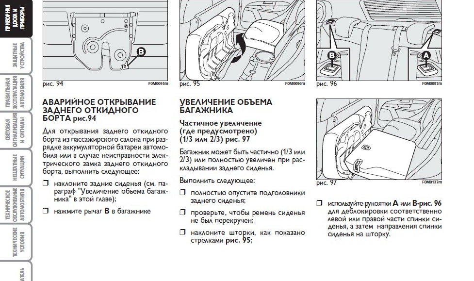

Да, у меня Grande Punto, :) ..вчера опять пробовала открыть багажник, с помощью кнопки в салоне, на панели...либо мне показалось, либо я слышала какие щелчки чуть ниже руля,внизу слева :? .....самое смешно то что книжка моя тоже находится в багажнике)))) :D сегодня буду пробовать открывать его, как написано в инструкции, которая приложена выше!))))

Всякое бывает,бывет и до окружения не достучаться,тем более,когда мелочевка и отношение спустя рукава!!( Лично мне было сказано так : "А он тебе,что нужен, этот бакажник?? Если что в салон положи, что тебе там надо"..Прекрасный ответ, не правда ли?? :x ..если Я - девушка, значит мне кроме туфлей и класть в багажник нечего??)) но меня больше интересует вопрос другого характера, я то его открою механическим путем, но есть у меня подозрения, что он вряд ли откроется "электрическим" путем после его очередного закрытия.!!?? И если не откроется, то в чем там проблема м.б.??

а вообще в багажник можно и из салона залезать, откидывая спинку заднего сидения...

значит, так же чудесно может снова отказать... так что про спинку заднего сидения все равно актуально :D
