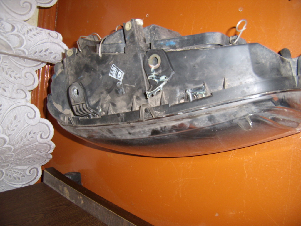

ситуация такая мой пунторез)) побывал в аварии пострадал капот радиатор и бампер фары как ни странно оказались целые но крепления пласмасовые обламались, фары покупать новые нет смысла а вот чем зафиксировать фары к кузову вопрос открыт подскажите? какие идеи?

я понял скоро закину а крепления разлетелись одну фару склеил а на другую фару крепления потеряны )))

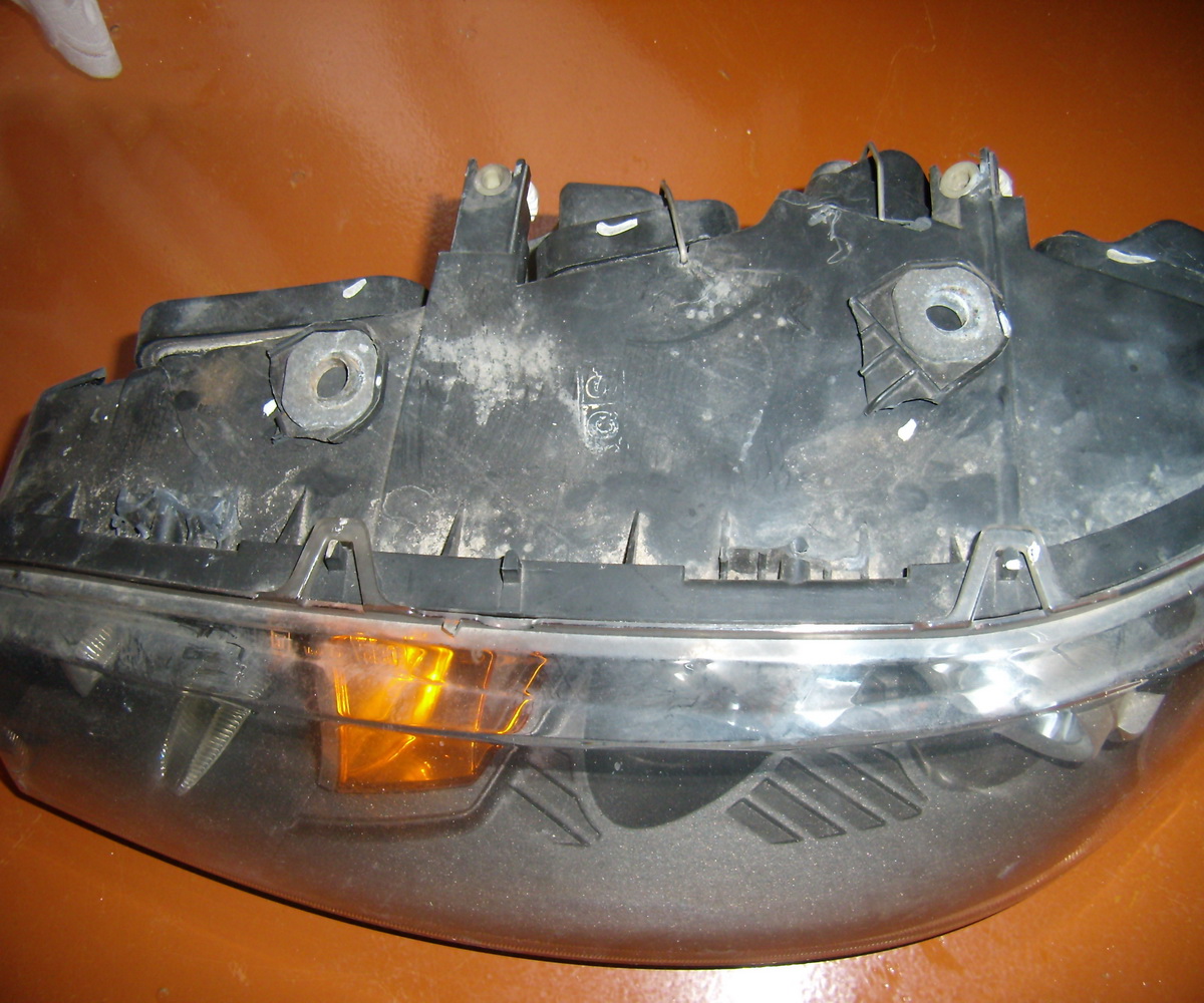

Сообщение antoxagomel 05 май 2012, 18:31
вот
от чего непонятно)))))))
вот пытаюсь склеить оставшиеся
разбитые крепления

У меня левая фара тоже пострадала, до меня еще. Так крепления припаяны как-то..

Как то тоже при снятии фары сломал кольцо крепления, вопрос решили так: припояли обычным, но мощным паяльником (пластик для припоя пришлось позаимствовать "кусочек" с короба под аккумулятор. Кстати и на воздухане (пластиковом) была такая же проблема, заодно и там припаяли.

еще можно попробовать из металической скобы изготовить и на саморезы его или пластиком залить
