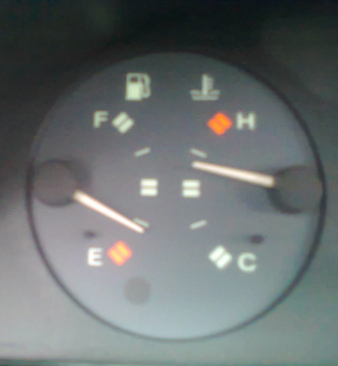

Здравствуйте!
На пробеге 170 000 начал греться двигатель, даже на холостых оборотах. Стою - греюсь, еду-охлаждаюсь, в прошлом году такого не было, причем вентилятор крутится а тем-ра не падает. Температура доходит до третьей риски как видно из фоты, а раньше едва до половины доходило и то в самую жару! Помогите разобраться пожалуйста в чем может быть дело, Спасибо всем заранее!

А с вентилятором ничего не делали? может полярность ненароком поменяли? Поток должен идти в сторону двигла.

Причин несколько, проверяй термостат, можно радиатор помыть, м.б. датчик температуры. Есть кондиционер в машине?

а сколько градусов каждая рисочка ? может термометр поставить и померять температуру в радиаторе ?

первопричины, как и писала, термостат или радиатор, потрогай радиатор, горячий или нет? вентилятор при какой температуре запускается?

У меня была подобная ситуация, причина была в термостате он то ли полностью не открывался или его вклинило время от времени. Есче возможен вариант с помпой хотя мало вероятен.
