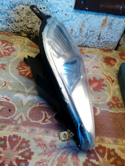

Как и планировал, добрался я вчера до установки линз, потратил почти целый день, но результат оправдал ожидания))
Вчера дело было так:
два фиатовода и один киавод взяли фару
Потом был длительный процесс её разборки) По рекомендации инструкции положили её в коробку и начали греть феном, сначала 85 градусов, в течении 15 минут герметик ни капли не размягчился, прибавляем температуру-150 результат тот же .... дошли до 300 плюнули, начали греть феном точечно)) и колупать (хочу сразу отметить что герметик для италпрома используют конкретный размягчается если дуешь феном в лоб температурой 350 градусов, правда надо аккуратней быть с пластмассой на фаре и корпусе) в итоге она поддалась. Далее после спора надо красить или нет, победил маразм и родной отражатель был закрашен черной краской, иначе провода идущие к неоновому глазу и к шторке дальнего отражались и резали мне глаз(

Сообщение sagement 15 апр 2012, 15:32
потом запихали саму линзу
и кроме того в фару поставил блок розжига ангельского глаза
потом все собиралось с помощью черного герметика и скотча (куда нынче без него)))
вторая фара пошла гораздо быстрее да и день уже шел к концу))
В итоге все получилось, на мой взгляд неплохо
Качество вчера вечером оценил)) Во-первых шикарный ближний, дальний - прекрасный (в отличии от родного галогена весь ближний остается, только добавляется верхняя часть пучка) Фото света, к сожалению вчера не успел сделать, сел телефон, обещаю на днях выложить.
Я доволен на 100% :D
