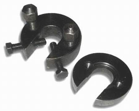

Но я б посоветовал купить съемник для шруса, жигулевский. Он мне очень помог. Позволяет без молотка и нервов, и демонтажа полуоси из коробки, снять наружный шрус.

- Съемник шруса. Подходит на Пунто.
