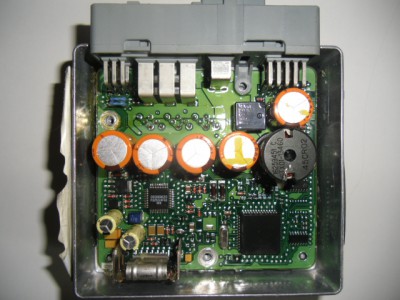

здравствуйте форумчане, помогите пожалуйста на моем моторчике нет этих реле вот фото

Как я отремонтировал ЭУР.
Сообщение Хемуль 25 мар 2012, 08:38
Скорее всего реле установлены в блоке управления

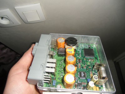

Сообщение zinziyaho 08 апр 2012, 13:07
здравствуйте форумчане , снял я блок управления и там нет этих реле помогите пл,,,, вот фото
zinziyaho
Зарегистрирован: 04 янв 2012, 19:53
Авто: PUNTO 1.9 DS 2000
Сообщение Хемуль 08 апр 2012, 14:05
Реле похоже у тебя одно стоит, возможно с двумя парами контактов. Черная коробочка над 4 по счету справа конденсатором. Так как двигатель ЭУР трехфазный - это видно по трем самым толстым контактам, выходящим из платы (вторая группа контактов справа), то это реле перекидывает фазы на движке для изменения направления движения. Если посмотреть точнее, то сфоткай плату немного сбоку, а то отсвечивает, и с другой стороны тоже, а так же маркировку на реле, выложи , посмотрим :)
Сообщение zinziyaho 08 апр 2012, 18:39
здорова Хемуль, спасибо тебе за помощь, вот маркировка очень мелко было написано
NAIS
21126
CP1-12V
-B15
ACP131 M 04
где -B15 могу ошибаться очень мелкий шрифт
вот и фото
zinziyaho
Сообщение Хемуль 08 апр 2012, 19:15
По маркировке однозначно реле, только непонятно какое. нужно дословно, знак в знак. Ну через лупу посмотри. А вообще точно такое же навряд ли найдешь. Надо его выпаять из платы и аккуратно снять корпус (по периметру со стороны ножек поддеть ножом аккуратно) видно будет контакты. Тогда пойти в магазин радиодеталей и там скорее всего подберут что- нибудь похожее по ножкам и токам. Питание 12 в, выбор в магазинах большой, особенно китайских релюх.
