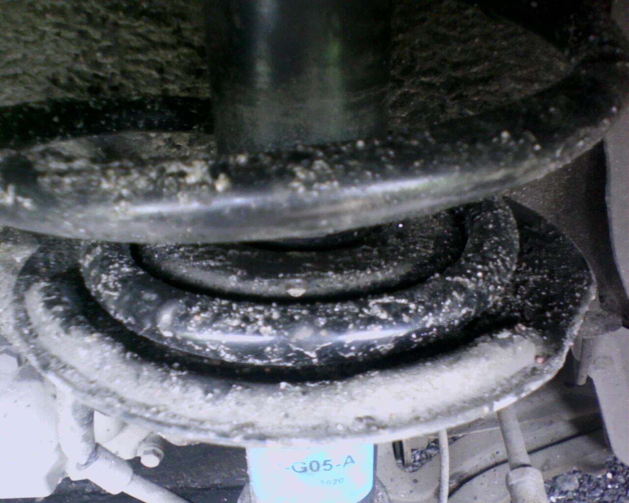

Кто знает, как отличить верх передней пружины от низа (пружины KYB)? И отличается ли левая верхняя чашка от правой? Дело в том, что менял пружины и теперь мучают сомнения. Чашки располагал так, чтобы выемки шли наружу автомобиля (как по инструкции). Но заметил, что верхняя и нижняя плоскость чашки не параллельны. Теперь боюсь, что если перепутал левую чашку с правой, то эти скосы будут направлены не в ту сторону. Может накрыться верхняя опора с подшипником.

Я не помню, как они отличаются, но пружины должны сесть в чашки как родные, если сели - то не стоит беспокоится. На первой странице этой темы есть фото амортизационной стойки в сборе(левой), попробуйте присмотреться.

Сделал фотографии нижней части левой стойки. Правильно ли установлена пружина?
Снять стойку, чтобы сфотографировать расположение верхней чашки, не успел.
