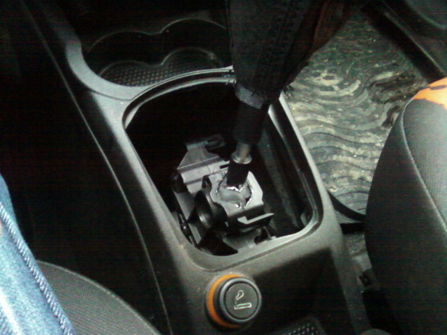

Значит глядите.
Снимаем кожух мешалки, путем сжимания перстами рамки в местах, указанных стрелками.
Снизу рамка вот такая:
Имеем:

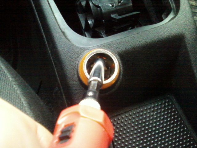

Прикуриватель состоит из наружного пластикового цилиндра конопатого цвета; внутреннего металлического; отражателя и патрона с лампой:
Далее процесс имеет варианты. eLearn утверждает, что можно сразу вытаскивать железяку. Ее держат защелки конопатого пластика, которые нужно отжать по направлению стрелок.
Давим плоской отверткой по направлению стрелок и одновременно вверх.
Вспоминаем всех римских богов и склоняем их по очереди в пятом латинском падеже, именуемом "Ablativus" (аблятив). Сразу показываю как это выглядит:
