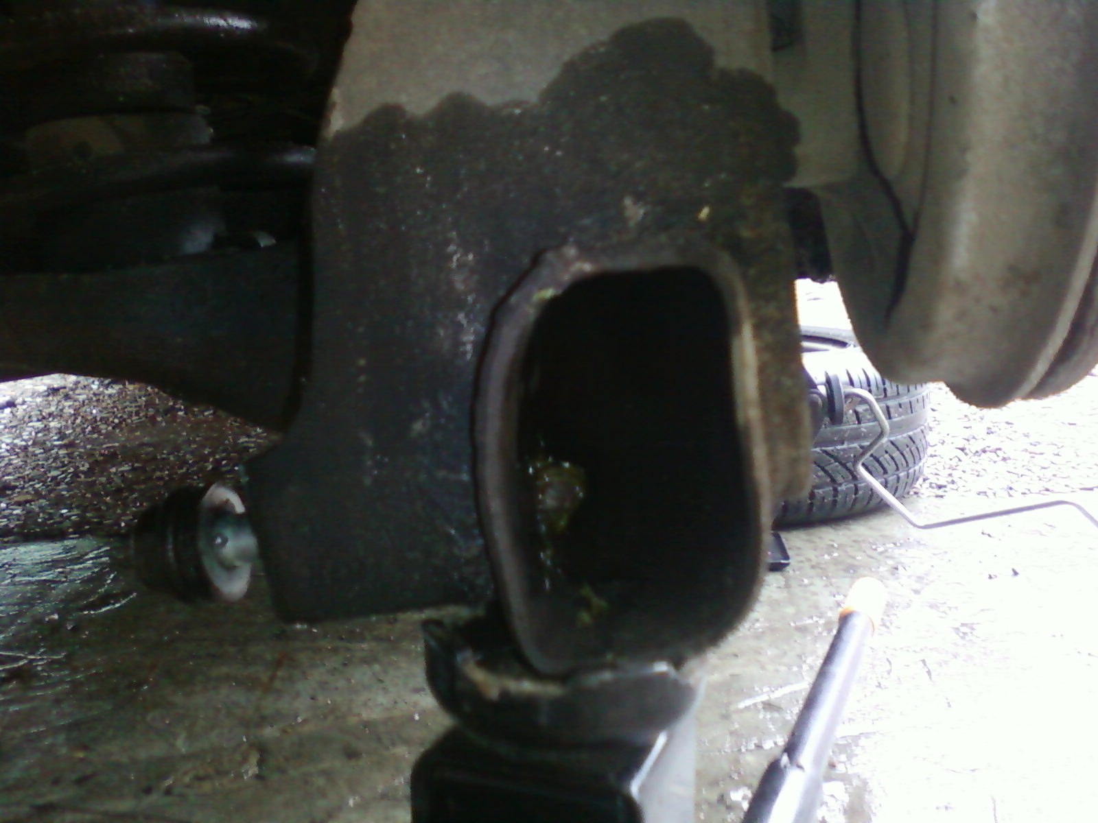

Сегодня поменял задние амортизаторы, меняются просто, открутив два болта. Верхние болты ткручиваются легко, потому-что на всю длину находятся в корпусе авто, выкрутились как новенькие, как вчера завернули. А вот нижние - просто беда, так как 2-3 см болта торчат в трубе края задней балки куда залетает грязь и влага, то этот край заржавевший и очень тяжело откручивается.
Но результат стоит трудов, приятно ехать на авто, чувствуя исправную подвеску без стуков и скрипов.
