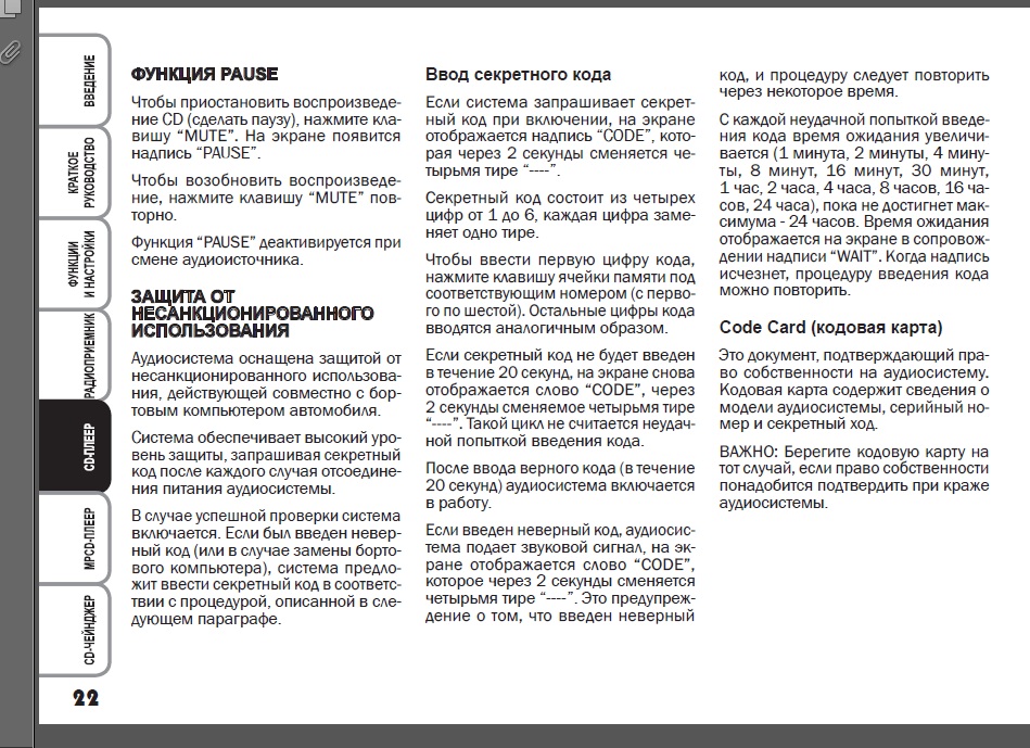

Сообщение 44. 24 окт 2011, 14:18
У меня на фиатовской карточке код 4 знака.Инструкция:

а как вообще эта карточка к магнитоле выглядит???

прямоугольная карточка из картона.небольшого размера.немногим больше пластиковой карты.ЗАБРАЛ МАШИНУ ИЗ СЕРВИСА.ТОЖЕ ПРОСИЛА КОД МАГНИТОЛА.ЧЕТЫРЕ ЦИФРЫ ВВЕЛ,НУ У МЕНЯ ЭТИ ЦИФРЫ ЕСТЬ нА КНОПКАХ.ВСЕ ОК СТАЛО.
