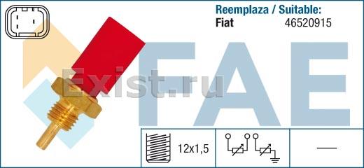

народ подскажите кто сталкивался, датчик температуры охлаждающей жидкости с тремя проводами (красно-черный, черный, белый) авто punto 75sx 98г. Ни как не пойму зачем три провода ? I`.`I нижний звонится на массу, а две верхние не прозваниваются. кто знает хотябы код изделия. :?

остальные 2 должны звониться при срабатывании датчика если не ошибаюсь. нагрей датчик и попробуй прозвонить.

уже смотрел там все дтож на пунто мк1 одно или двух проводные, если не тяжело дай артикул изделия в екзисте, может я не там смотрю

короче я насколько понимаю если машина с кондеем то 3 провода, если без кондея то 2 провода

нашел нашел :lol: код 46520915, potemkin спасибо за советы :)

у меня кондея нет. но датчик трех проводной

у меня такой есть и магнетти марелли.неправильно показывается температура на приборку с ними.
