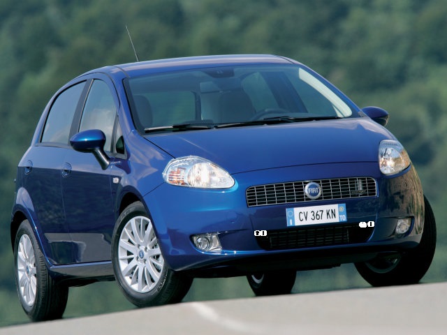

Сообщение 44. 06 мар 2015, 00:04
Отговорите меня поставить вот примерно такие или такие ДХО,гирлядны нихачу. Включаться будут только они без габаритов отдельно с кнопки в салоне. Думаю 4 штуки :D расположить так:
Или наверно лучше так
ПОМОГИТЕ! Нужна помощь в подключении ДХО!
Сообщение Skif 07 мар 2015, 09:24
Просили отговорить - отговариваю.
Любая самостоятельная установка ДХО на машину, на которой их не было с завода, экономически нецелесообразна. Даже при цене 2 тыс. руб. (обычная средняя цена на комплект более-менее приличных ДХО, я уж молчу про Hella по цене фар) они будут окупаться лет 10 минимум, за которые, возможно, и машина-то уже продастся. Прикиньте, сколько будет стоить замена лампочек в фарах и габаритах, частоту их выхода из строя, и поймете откуда такие цифры. Лампочки считаем обычные, а не супер.
Экономию ресурса генератора считать бессмысленно, поскольку нагрузка на него при использовании штатных фар как ДХО примерно 7%. Следовательно и экономию бензина не считаем, поскольку пару раз газанули, и нет этой экономии.
Срок окупаемости уменьшает использование контроллера ДХО. Он стоит примерно 1 тыс.руб.
Конечно, установка оправдана, если хочется повозиться с машиной. Ну, еще некоторой эстетической составляющей, если ДХО будут сделаны аккуратно и красиво впишутся в экстерьер.
Теперь по делу.
Если мне отговорить не удалось, то, на мой взгляд, ставить лучше как на нижней картинке, но не 2х2, а всё-таки не пожадничать и поставить хотя бы 2х4, а лучше 2х5. Можно даже не в линию, а кучкой с небольшим расстоянием между светодиодами (в кружочек, или крестиком, или этажеркой 2-2-1). Иначе их не будет заметно, не будет достаточной площади свечения, и будет похоже на какой-то колхоз-тюнинг, "чтоб блястело".
Это относится и к первой картинке. Там они не смотрятся целостно, даже ассоциируются с передними габаритами фургона (2 внизу на бампере и 2 вверху на будке), поэтому тоже создают впечатление финтифлюшек, а не серьезных и необходимых световых приборов.
Подключать, наверное, лучше не через кнопку, а через реле (лучше высокоомное), чтобы обеспечить автоматизацию и не помнить о них. Один контакт обмотки реле к зажиганию, второй к габаритам (возможно, с использованием диода, чтобы не было влияния на цепь управления габаритами). Тогда при повороте ключа ДХО включатся автоматически (образуется цепь от зажигания через реле, диод и лампочку габаритов), а при включении габаритов выключатся (уравняется потенциал на обмотке реле).
Сообщение 44. 07 мар 2015, 10:12
Спасибо за мнение,совсем не понял насчет
Skif писал(а): экономически нецелесообразна. Даже при цене 2 тыс. руб.
По ссылкам цены в разы меньше. Жаль,что у тебя не ГП,вопрос по месту установки за/на/в решетку. Подключать планировал от прикуривателя,с поворотом ключа они зажигаются,кнопка может их выключать.

Даже чисто из эстетических соображений не стал бы колхозить ДХО на ГП, самое ,на мой взгляд, оптимальное размещений диодов - это по верхней или нижней линии фар, и видно их хорошо и внешний облик машины не портят, а то получится, как некоторые на всяких тазиках прилепят две полосочки из 4-х диодиков, которые , мало того, что и не светят нихрена, так еще и за километр видно, что колхоз галимый. Поддерживаю Skif'a - ДХО должно быть заводское! Ну или на крайняк, при наличии лишних средств, купить ДХО от топовых комплектаций и поменять.
Сообщение 44. 07 мар 2015, 15:03
vermin писал(а): самое ,на мой взгляд, оптимальное размещений диодов - это по верхней или нижней линии фар,
Т.е. в саму фару или колхоз из лент?
vermin писал(а):и видно их хорошо и внешний облик машины не портят, а то получится, как некоторые на всяких тазиках прилепят две полосочки из 4-х диодиков, которые , мало того, что и не светят нихрена, так еще и за километр видно, что колхоз галимый.
По моему про гирлянды я писАл.
vermin писал(а):Поддерживаю Skif'a - ДХО должно быть заводское! Ну или на крайняк, при наличии лишних средств, купить ДХО от топовых комплектаций и поменять.
Какие заводские от ГП? Они вообще есть? :D И что есть топовая? После emotion,только трехдверка sport
Вроде из постов понятно,что речь идет о решетках...И фонарики по ссылкам маленькие.Только они в ячейки решеток не влезут,диаметр большой.Если поискать,то,что влезет,может заморочусь,но склоняюсь к варианту поставить яркие диоды в фары вместо габаритов w5w. Вообще изюм в чем,чтобы сел,завел и поехал,ничего лишнего не включая и не нажимая кнопок.
Сообщение vermin 07 мар 2015, 15:47
В саму фару наверное не вставить(разбор/сбор - гловняк сплошной наверное). Если на ГП нет в топовых комплектациях ДХО, то может на каком нить ebay в разделе тюнинга таковые найдутся ;) А так я бы париться не стал, уж лучше поменять машину(всё равно когда-нить придётся) и уже новую брать с ДХО и прочими плюшками, которых не хватало :D
