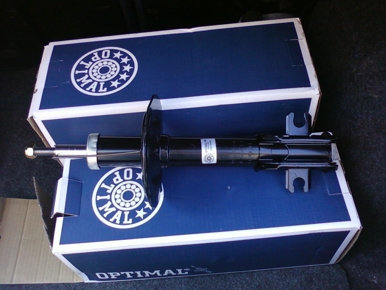

Спасибо всем, кто принял обсуждение по этой теме, купил пока только передние амортизаторы фирмы Optimal по 1700 руб за штуку(см.фото). Поставлю - посмотрим, как они. Кстати когда заказывал опасался, что могут быть сделаны где-нибудь в Китае, не смотря, что фирма немецкая, но нет - на металле выбито, что произведено в Германии.

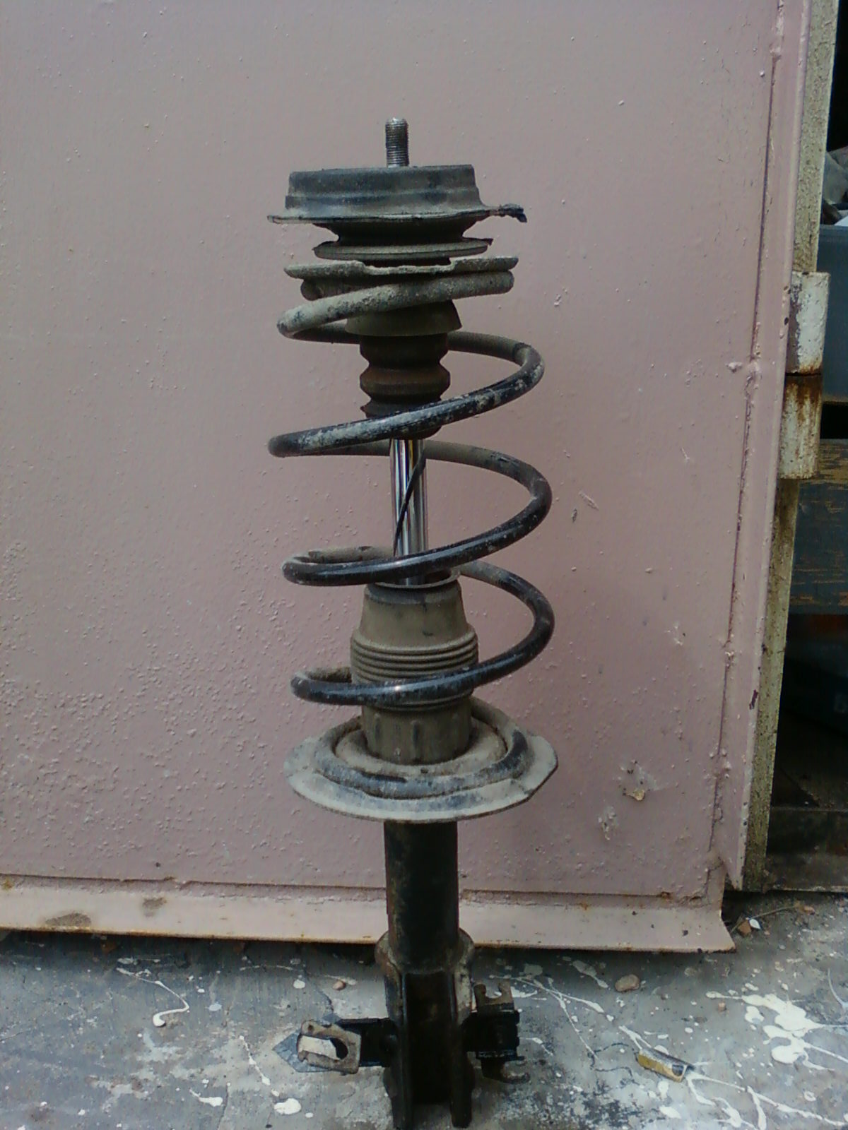

Вчера поменял передние амортизаторы, не буду описывать всю процедуру, так как всё описано в руководстве по ремонту и эксплуатации, опишу лишь сложности с какими столкнулся. Необходимые инструменты: ключи на 10, 15, 17, 19 и 23, струбцины(для стягивания пружин), газовый ключ(в моём случае).
Итак имеем "убитую" стойку (см фото).
Вся процедура включает открутить 4 гайки и вытащить 2 болта, но в этом вся и сложность, потому-что они прикепели не-нашутку.

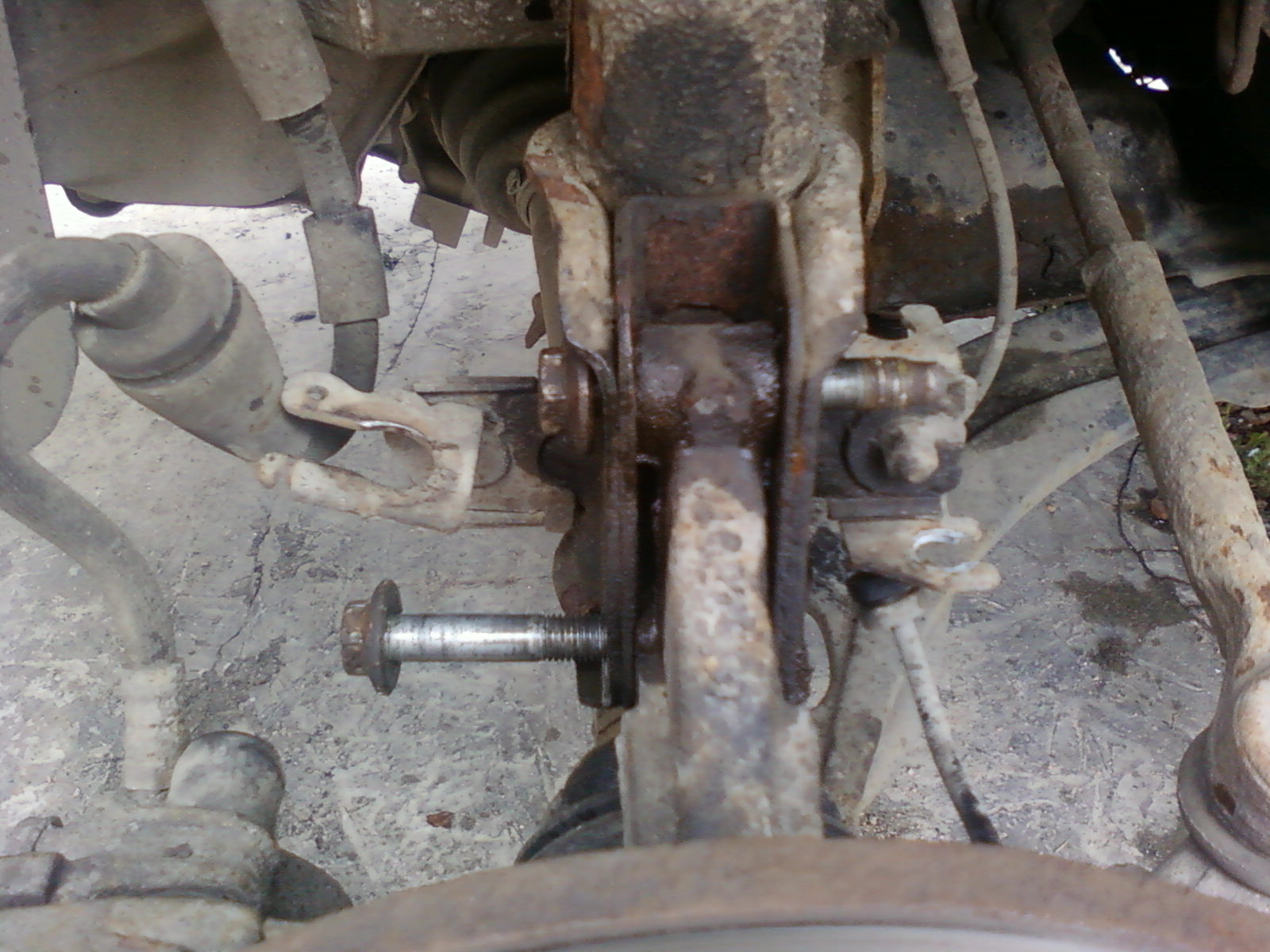

Открутив гайки болтов нижней части амортизатора, вытащить болты было очень сложно,если на левой стойки ушло на это около 20 минут, то на правой стойки убил более часа. Хотя предварительно обработал всё ВД-40.

Итак сняли амртизационную стойку, далее сжав пружину струбциноми сверху откручивается гайка на 23, на одной стойке она открутилась руками, а на другой уже потребовалось усилие 3-х человек, двое удерживали шток: один газовым ключом, другой шестигранником, насадив на него метровыю трубку(для удленения рычага), третий ключом на 23 откручивал гайку.

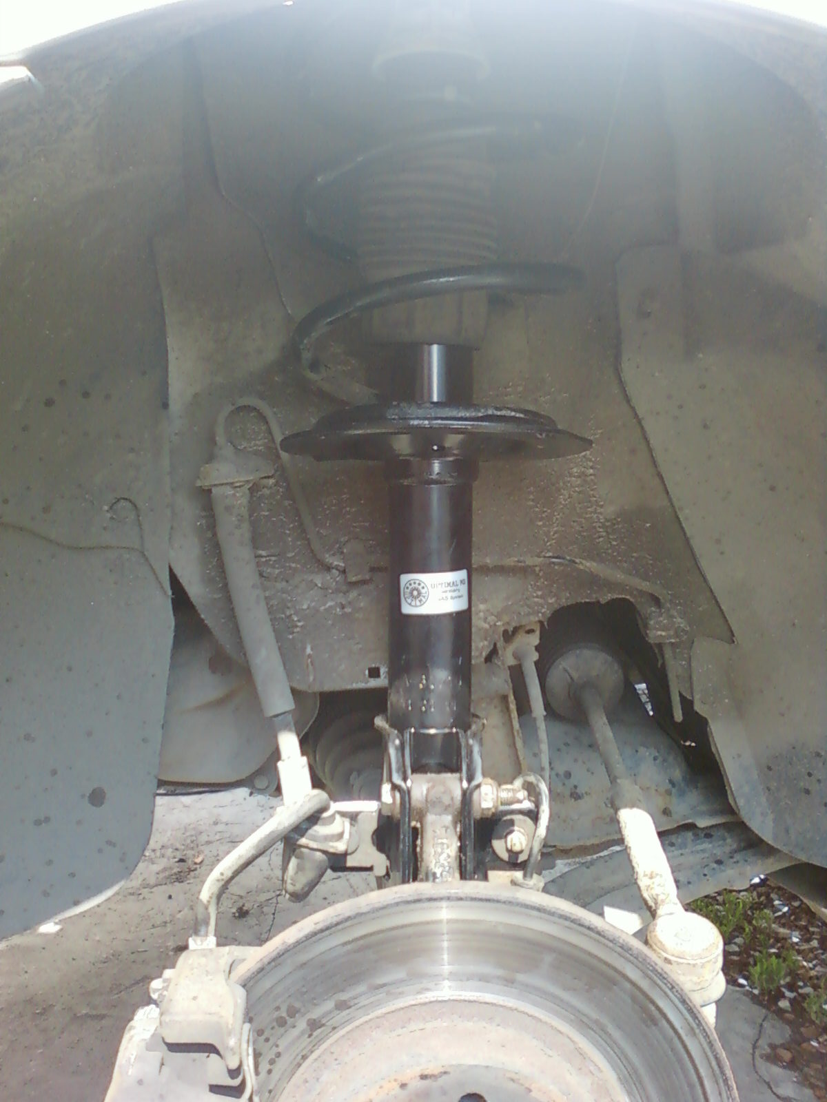

Ставиться всё в обратном порядке без особых затруднений. При этом рекомендую с новым амортизатором ставить новые болты, гайки и защитный кожух на штоке амортизатора, а они к моему удивлению в комплекте с амортизатором НЕ ПРОДАЮТСЯ.
Буду рад если мой опыт каму-нибудь пригодиться.
