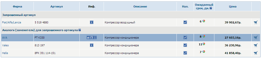

Сообщение plastmaska 20 июн 2011, 10:16
У меня вчера тоже умер компрессор кондиционера, шкиф не крутиться, из под ремня при заведенном двигателе валит дым...
Ищу где и за сколько починить...
Посмотрел на экзист:
цена не радует...
Или может есть варианты не менять, а починить компрессор?

Сообщение DanKA 20 июн 2011, 23:52
plastmaska писал(а):У меня вчера тоже умер компрессор кондиционера, шкиф не крутиться, из под ремня при заведенном двигателе валит дым...
цена не радует...
А по гарантии не вариант такую сумму сэкономить?

Сообщение RUS98 21 июн 2011, 17:29
цена не радует...
Если найдешь, где можно починить, напиши.
