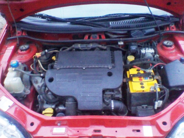

Порыв енту тему, пришел к выводу ,что это лучше(для двигла) чем коробки, повышающие давление в рампе(полностью не отверг, использую как крайний вариант). Есть такая тема- электротурбины. Если её заставить дуть с 1200 до 2500 об.(дальше своей хватает) это станет решением данной проблемы (турбояма) Видел инфу, что FIAT пробовал её ставить на двиг1,2л. Основной проблемой этих турбин считается- малое давление и большая нагрузка на энергосистему (1-1,5кв.) Малого давления, при таких оборотах, думаю будет достаточно, а время работы в 2-6 сек. энергосистему не сильно нагрузит. Кто, что о них знает?????

sahakursk писал(а):Мощи на оборотах ей хватает. Хотелось бы турбояму уменьшить хотя бы до 1500 об. На крыхе надпись Multijet
Lobsterman писал(а):sahakursk писал(а):Мощи на оборотах ей хватает. Хотелось бы турбояму уменьшить хотя бы до 1500 об. На крыхе надпись Multijet
так турбина переменной геометрии для того и нужна ...
там 2ряда лопаток ... одни задействуются на низких оборотах ( когда выхлопа мало и турбе нечем раскручиваться )
а вторые на высоких ... турбояма точно снизиться . я лично катался на 1.3 JTD 70 сил ( ах простите у вас же он Multijet зовется )
и 1.3 JTD 90 сил ... разница чувствуется !
