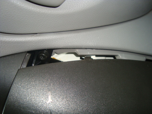

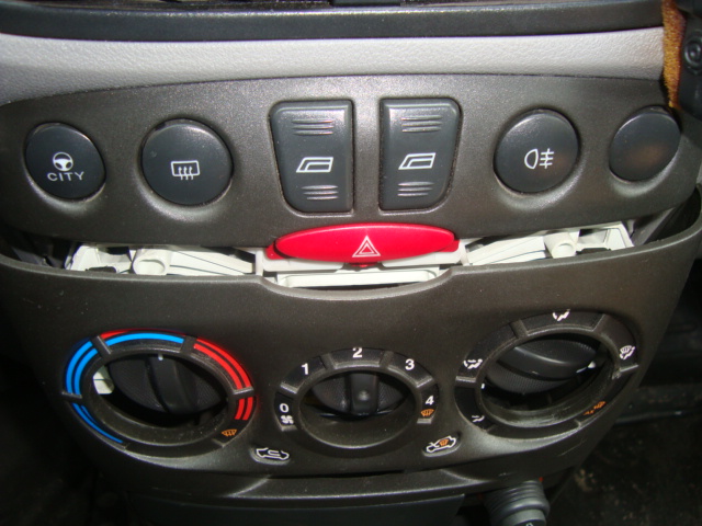

Хочу поделиться опытом, так как сам потерял кучу времени при снятии передней консоли(опасаясь сломать пластиковые клипсы) из-за неточности в Руководстве по эксплуатации и ремонту.
Перегорели все лампы подсветки регулировок отопителя передней консоли. Решил их заменить, передняя консоль крепится 4 саморезами и клипсами. В руководстве написано, что клипсы находятся в верхней части консоли, реально (на моей машине) они оказались сбоку консоли ближе к верху. Вместо ламп (а там стоят безцокольные 12 Вольт, 1,2 Вт) первый раз попытался поставить аналогичные светодиоды, но отечественные «Кварц» не подходили в гнездо, а из импортные в продаже были только Китайские, которые сели в гнездо как родные. Но они в течении месяца все перегорели, к тому же светили голубоватым светом и неравномерно, что нарушало единую гаму оранжевой подсветки. Во-второй раз поставил такие же, что и стояли(безцокольные лампы), больше эксперементов с подсветкой решил не проводить.
